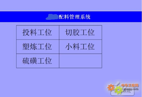

2.2、选择工位
开机后电脑会自动启动系统进入如下界面:

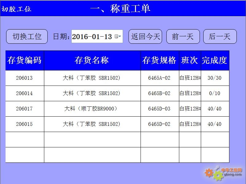

2.3、称重工位
切胶、硫磺、小料、塑练工位均属于称重工位,操作模式统一,点击任一工单可进入物料确认界面。

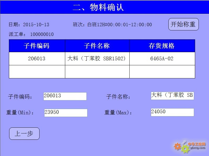

2.4、物料确认
物料确认界面将显示已选中工单物料的详细信息,如果确认无误,直接点击“开始称重”,否则则点击上一步重新选择工单。

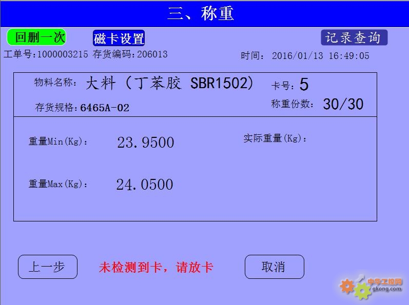

  2.5、称重操作
操作步骤:先后将物料和卡放置于指定位置,待确认按钮出现,点击“确认”,物料信息即写入磁卡中。
备注: 1、已经使用的卡放上将出现“此卡已使用”的提示项。
2、磁卡设置中包含“清空磁卡信息”的功能。
3、回删一次可在多次点击(即点击两次以上,写入两次以上的信息)时使用。
4、记录查询功能只能查询当前工位的称重记录。
5、工单完成后将不能再继续做此工单。
6、写入磁卡流程为:放置磁卡至指定位置→检测到卡→取出卡→“已检测到卡”提醒项不消失→点击“取消”;

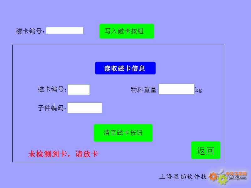

2.6、清空磁卡信息
此界面中包含对卡中信息进行读写及删除功能。

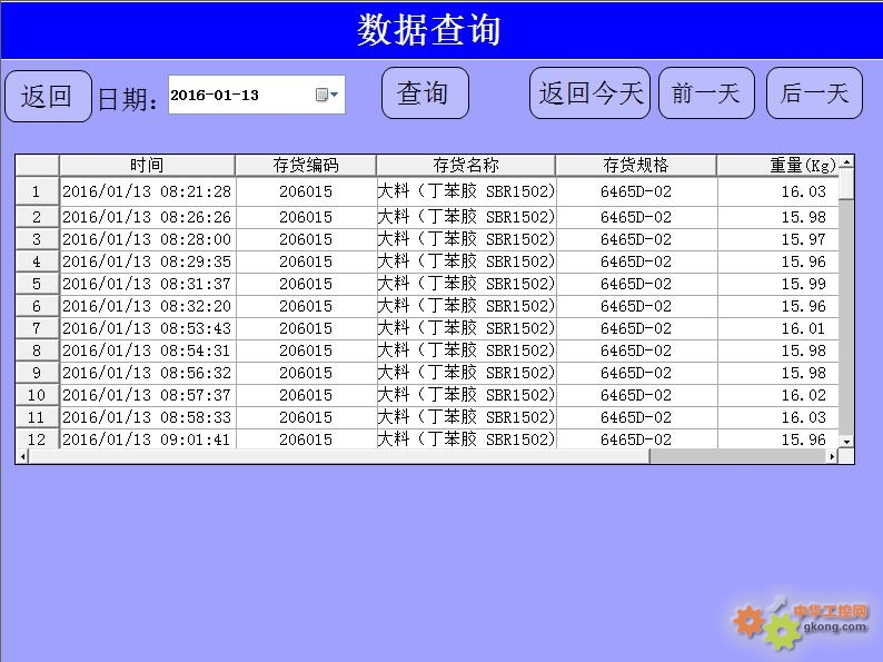

2.7、称重记录查询
用户可在数据查询功能中查询到当前工位的所有物料称重记录,在中心站系统中可以查询到所有工位的所有操作记录。

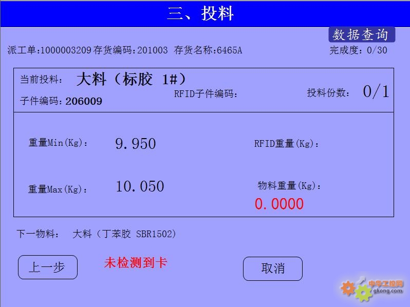

2.8、投料工位
投料工位的前几步操作与称重工位一样,投料界面稍有不同。
投料操作:先后将物料和磁卡放置于制定位置,当复称重量满足要求时,确认按钮出现,点击确认,进行下一物料的投递。
