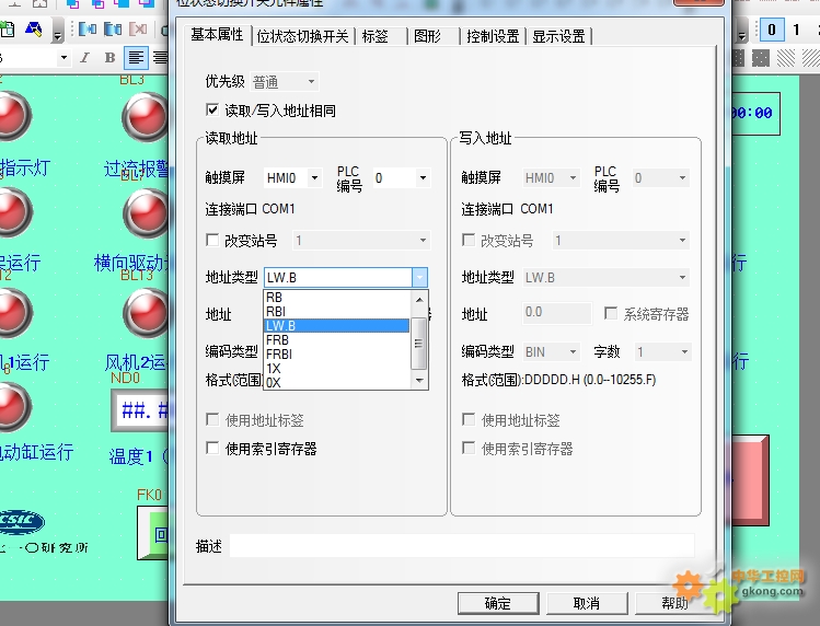

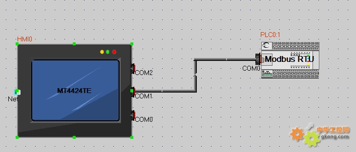

在EV5000软件里面组态是触摸屏与modbusRTU连接,在按钮和灯选择地址时,没有M、I、Q等等地址,我应该怎么读取PLC里面的地址呢?求老师们指教一下,谢谢!

选下面的1X 或是 0X
因为你是选的MODBUS RTU设备,所以,不是直接对应S7-1200的M、I、Q
而是对应 M、I、Q 的通讯地址

I.Q.M的modbus通讯地址需要在PLC里面写程序映射,还是可以直接读取?谢谢了

是的,没玩过这东西,突然来个modbusRTU通讯,两眼一抹黑。触摸屏里面的0X和1X来读PLC里面的I,Q,M地址吗?如果是的,需要在PLC里面写程序映射上来吗,还是可以有协议表直接读取?

调用一个库文件,然后I Q M的地址好像就是固定的了,我做过MODBUS TCP的,就是这样
MODBUS RTU没做过,猜的

好像是要调用两个块,一个modbus的启动快,一个master主站块,一个slave从站块,这个是两个1200之间通讯需要这样设置,不知道触摸屏是不是一个原理。

是,调用从站块

嗯,就只从站块里面需要建立新的DB块来寄存地址,这个不太明白怎么弄。

0x对应的是数字量输出,对应的是Q区,如Q0.2
1x对应的是数字量输入,对应的I区,如I0.0
3x对应的是模拟量输入,对应的AIW区,如AIW0
4x对应的是内部寄存器,V区,如VW0
