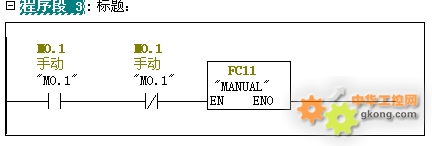

这个语句看不懂,这样写不是永远不会执行FC11吗?刚学PLC,麻烦各位解释下,谢谢!

是的,调试程序留下来的,没删掉罢了

如2楼所说,或备用等。

这应当是类似主控指令。

这条不会被执行,都是做好的功能,有些定制的设备用不上罢了

把这个程序屏蔽看看设备正常不,可能是程序员做的烟雾弹

这个就是不调用FC11,蛮正常的!

这个,其实估计是调试的时候留下的产物,就像我很多临时的程序都会在正式开机的之前直接给它们的左边串一个常闭的always_ON。。。然后就懒得删了。

楼主理解正确
