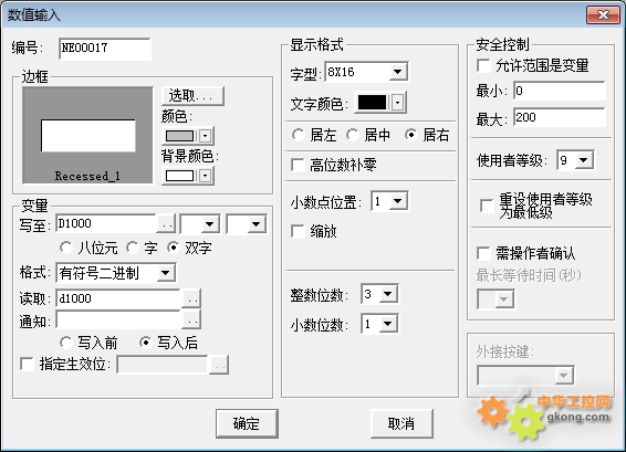

不懂为何在触摸屏上输入1.0-1.5秒时,2.6-3.1秒 等等,然后在程序上面就显示错误,而程序就运行不了。定时器字母用的是TIM,触摸屏那里该改哪一个呢

是不是数字格式应该是浮点数

计时器不能输入小数点的。

没有T800这个玩意,最大T511还是T255

发表于:2016/10/7 16:22:02
回复 #1楼 lizhengchao
后面我改为BCD格式,它就正确了,在范围内,什么数字都ok了

发表于:2016/10/7 16:23:14
回复 #3楼 高雅的雅
这个不是个编号问题吗?我输入T0802也没错误哦

发表于:2016/10/7 16:24:55
回复 #2楼 卢学斌
触摸屏上可以输一个小数。

发表于:2016/10/7 16:27:23
最大T255你写T800肯定出错,设置值1字就可以了,不能是负数和带小数的。

发表于:2016/10/7 16:31:59
计数器计时器的设定值都是整数,小数不行
