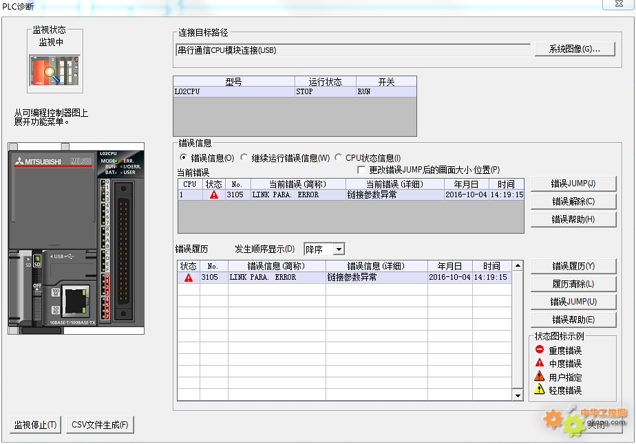

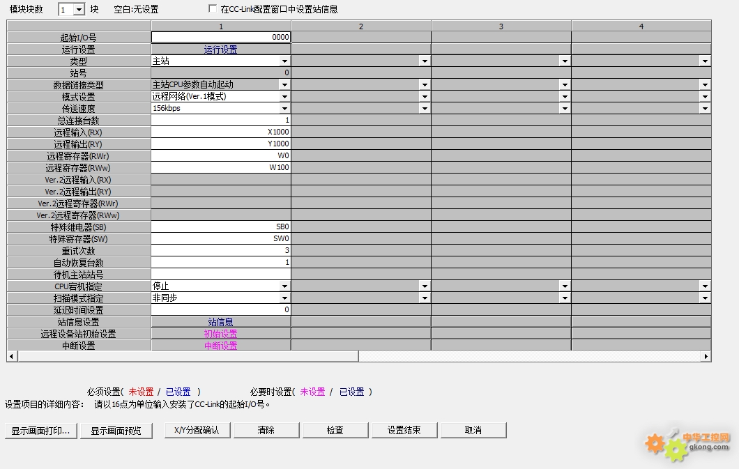

求各位大神指导莅临指导下L系列CC-LINK和FX3U的CC-LINK怎么通许?参数是怎么设置的?L系列型号是LJ61BT11-CM,,FC3U的CC-LINK型号是FX3U-64CCL。

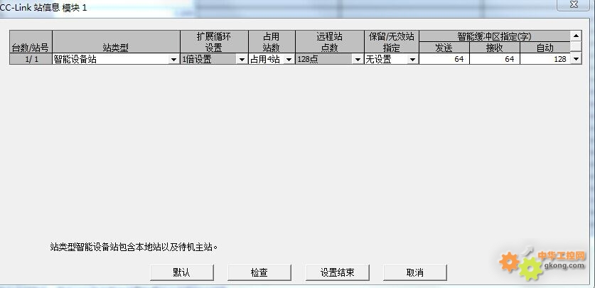

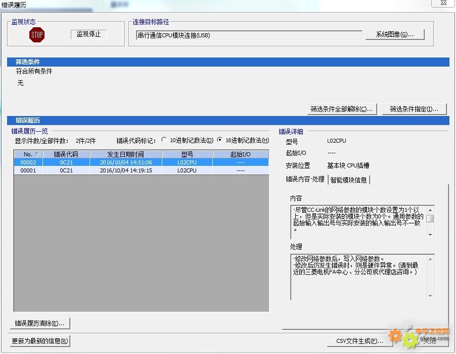

显示网络模块设置错误。。

远程寄存器可以设置W 么?

回复 #2楼 626248971
手册上的说明就是这样的,

发表于:2016/10/4 21:33:45
改成远程设备站试下。

另外主站和从站上那些拨码设置有没有问题

参数站号与拨码开关是否一致呢?网络通讯线检查了吗?

回复 #5楼 fumz78
有FX3U-64CCL用户手册吗?在官网上找的全是英文版本的,实在是看不懂了

回复 #5楼 fumz78
主站上没有拨码开关,,FX3U-CCL上面有拨码开关,,有FX3U-CCL说明书吗?官网上找来的全英文版本的,没法看啊。

发表于:2016/10/6 16:47:47
我觉得是你参数设置错误,还有拨码开关错误!看看程序和设置拨码开关这两个问题吧!上次编了一个16CCLINK也搞了很久才成功,熟悉之后也很简单了!
