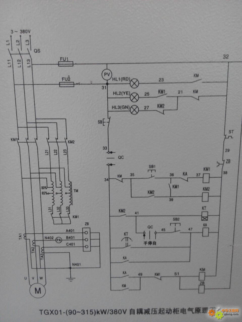

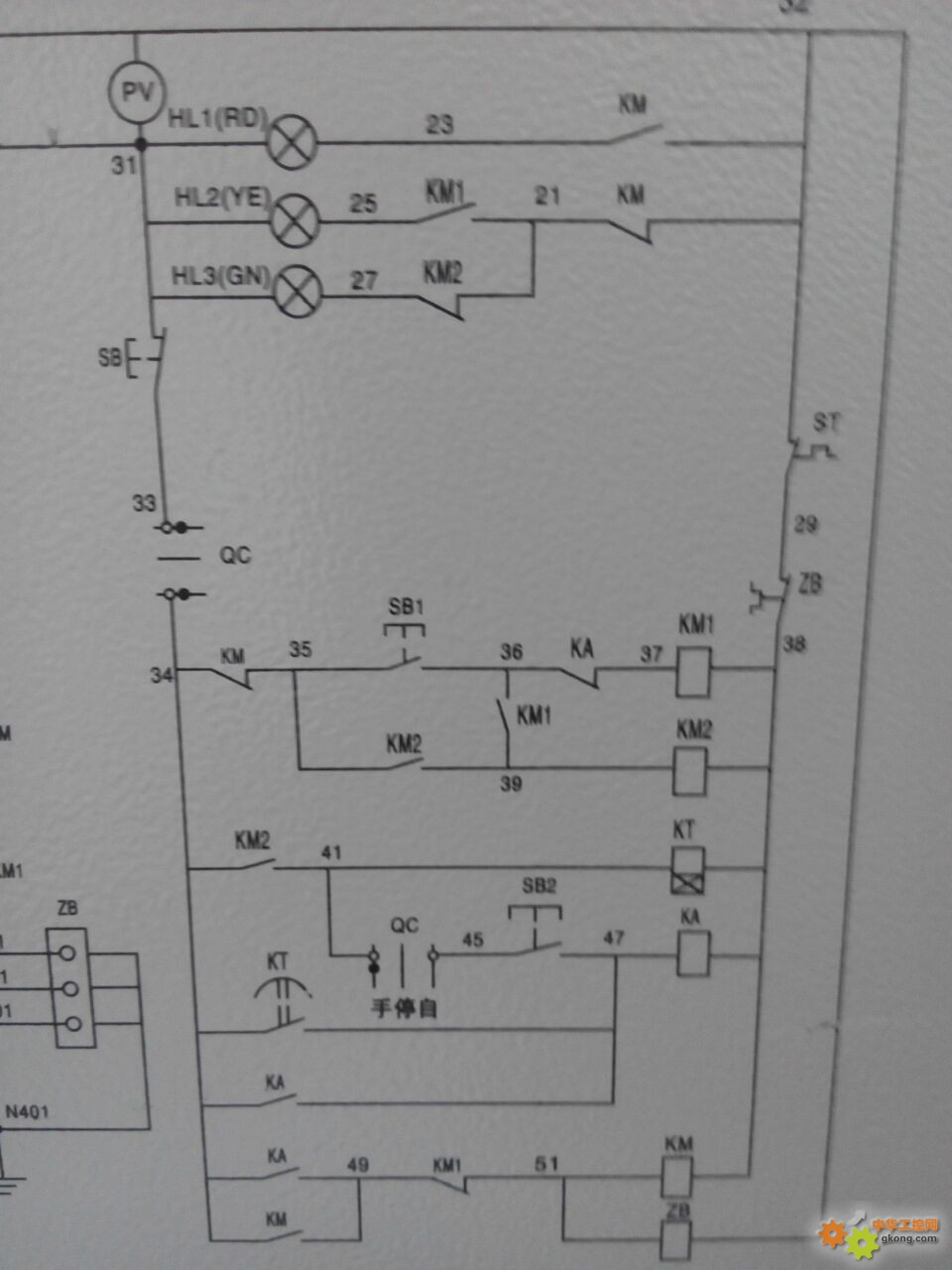

图中,手动时时间继电器为何失效,按照图是时间继电器线路都接通,可以用,但实物是时间继电器失效,必须按开关sb2中间继电器KA才通电,是图不对,还是实物修改了

图和实物可能有区别,你对照看看就清楚了

应该是图画的有问题,应该是时间继电器前面加个自动转换的点就对了。

看了好几遍,应该图的问题,你可以按图对照查线下,只要有标号很好查,没几条线

看图好像是QC手动、自动接线反了,你打到手动看看会不会自动起来。

看你这个图的QC转换开关有一组是串联在二次回路里,你的组合开关(转换开关)接点图看过没有?按图分析33、34这组不管是手动还是自动,都应该是长通状态,要不然有一种功能二次控制回路就没有电源了;

就是对照实物也没有差出来,才解不开这个结呀

为什么会查不出来,是线路走向不好找吗?
或者亦可以测量,比如手动位置时,看KT触点右端、与KA线圈左端是否连通;又,选择开关是什么情况。
而手动时用按钮控制时间,而不用时间继电器,也说得过去;
那样,可以不受时间继电器的限制。

手动处41号线可能是和33号相连的

肯定有和图不一样的地方,你仔细找
