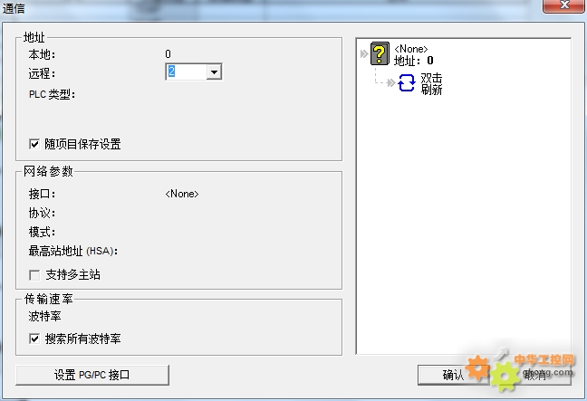

发表于:2016/9/29 22:55:00
出现了这个问题

发表于:2016/9/30 6:30:26
西门子200plc

发表于:2016/9/30 7:32:02
pc/pg设置ppi通讯

发表于:2016/9/30 7:35:41
楼主用的是原厂的线吗

发表于:2016/9/30 8:16:17
接口没有设置好

发表于:2016/9/30 8:34:26
驱动安装好了

发表于:2016/9/30 9:10:34
有可能你用的不是原装电缆,如果是USB虚拟串口的那种电缆的话在通讯设置里将USB接口改成虚拟的串口

发表于:2016/9/30 9:15:03
用的什么线呀,驱动装好了吗,波特率也要对哦

发表于:2016/9/30 9:27:27
设置PG/PC接口。

发表于:2016/9/30 13:53:23
楼主的电脑要XP系统的话就没问题。WIN7下会有很多问题的。别的PLC不会。
