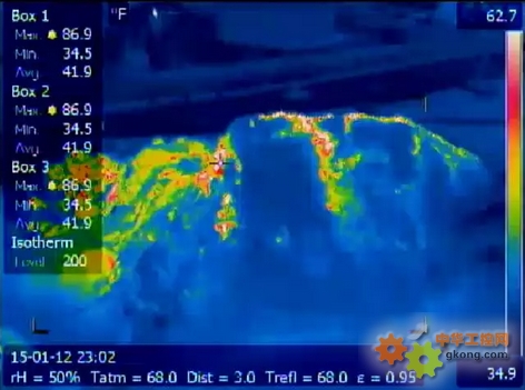

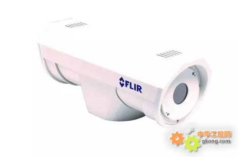

格莱斯顿说,FLIR A310f热像仪使火灾探测车的梦想得以实现。和CCTV摄像仪不同的是,A310f热像仪可以检测肉眼看不见的热能。该款热像仪的分辨率高达 320 x 240像素,能轻松鉴别阴燃火的升温现象。
A310f还具有广泛的警报功能,能通过网络通讯协议TCP/IP或以太网IP以电子邮件的形式自动发送分析结果、红外热图像以及其他数据。A310f带有固定式的25°镜头,能输出PAL和NTSC复合视频。并且A310f不受可见光的影响,在白天和晚上都能正常工作。
FLIR A310f 热像仪能轻松检测出尚未造成火灾的热点。
“我们进行测试的时候,250码开外有一个人在抽烟,FLIR发现了这一情况,并且让我们了解那里有超过正常温度的热点,”格莱斯顿说。“这款热像仪的准确性真的太惊人了。”
FLIR自动化业务部总监Paul Czerepuszko说,因为火焰探测器成本更低,所以许多公司依赖于火焰探测器进行防火。但一旦起火,这种探测类型恐怕太迟了。
“FLIR A310f热像仪的优势是它是一款可校准的测温仪,”他解释说。“也就是说我们可以根据不同的材料设置不同的阈值进行评估,这样就能在起火之前对热点进行跟踪。”

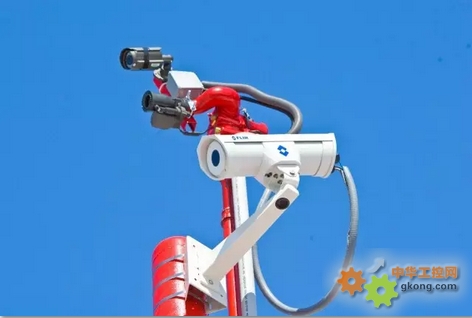

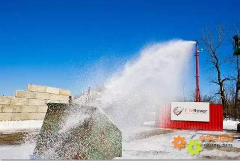

检测问题解决后,Gladstone和Dusing同一名当地的工程师一起设计了泡沫喷洒系统。他们需要一种既牢固又便携的东西。他们成功的将充满氮气、水和液态泡沫剂的罐子放置在一个标准的金属集装箱内。之后他们在集装箱外面架起了25英尺高的管子和喷嘴,并在顶端固定了高清摄像仪。

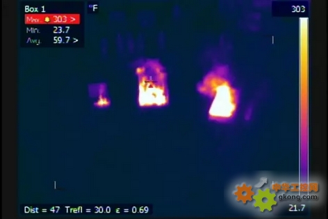

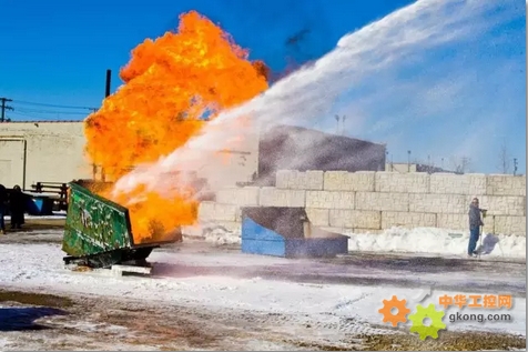

如上图所示,在一次测试火灾探测车灭火性能的受控实验示范中,Watchdog安保公司在敞开的金属架中点燃喷气燃料。FLIR A310f热像仪立即检测到了每次火情,并启动了可视警报(在上方标注红色)。操作人员使用笔记本电脑对准火源喷洒了火灾探测车的灭火泡沫,在几秒钟之内就将火扑灭了。
“他看起来就像个巨大的高压水炮,” Dusing说。

如有需要,操作员可通过控制杆启动和控制火灾探测车,并在屏幕上实时观测结果。火灾探测车携带名为FireAde 2000的灭火液浓缩剂,经证实能熄灭A级和B级火,喷嘴可将泡沫喷洒至最远150英尺处,可持续喷洒20分钟。
