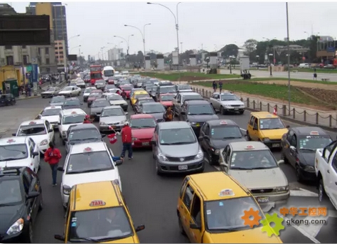

位于南美洲的秘鲁利马市是一座遗留了丰富殖民地建筑的城市,近年来,如同其他正在商业化的城市一样,利马也逐渐呈现出更加繁华、现代、清洁的城市面貌。与此同时,交通拥堵这一问题也日渐凸显。
交通拥堵日渐凸显
利马市交通部门非常清楚这一问题,也正在采取适当的措施来缓解该市的交通现状。公共交通投资包括扩大该市的快速公交系统-地铁系统,以及包括电车等其他公交系统。但是这仍然不够。未来几年时间内,随着人们的收入增加,私家车也将数量激增,因此,如何应对因私家车增加而产生的交通问题也十分重要。

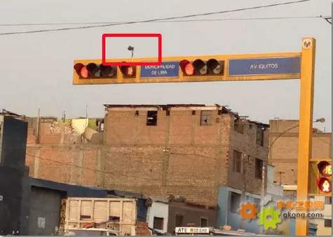

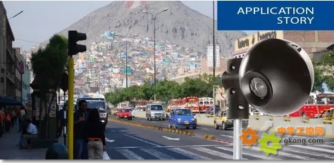

FLIR 与当地ITS集成商合作,在利马主要街道上总计安装了618台FLIR视频检测传感器。该项目既选用了TrafiCam车辆存在传感器,也使用了TrafiCam x-stream视频流车辆存在传感器。受益于TrafiCam-车辆存在传感器,该控制中心能够对车辆密度级别进行监控,从而确定白天交通的峰值和通过率,以便调节交通灯的绿色波。
除了交通灯调控之外,TrafiCam x-stream 视频传感器还用于出入控制、车辆搭载人数计算以及车队列长度计算等。ITS集成商SICE代表表示:“经过证明,TrafiCam和TrafiCam x-stream因其可扩展功能而成为业内最先进的技术。”将传感器捕捉到的所有图像和视频发送到控制中心接受操作人员目测检查,是无可估量的资产。

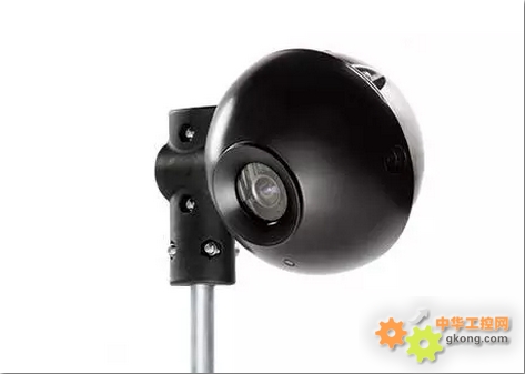

TrafiCam和TrafiCam x-stream检测并监控信号控制交叉口的移动车辆和静止车辆。通过检测输出,车辆存在信息被传输到交通控制器,可不断改变信号配时,从而减少等待时间、改善交通流。
TrafiCam x-stream因其IP可定址能力及机载压缩功能而更显独特,且能提供高质量的视频流。此种地面上使用的传感器,可通过以太网,使视频流以全帧速输出,实现系统和交通监控。
因此,用户可现场或远程配置、查看、控制系统,从其办公桌也能实现主动式交叉路口管理。目前,FLIR已在全世界范围内安装了超过35,000套TrafiCam和TrafiCam x-stream装置。
