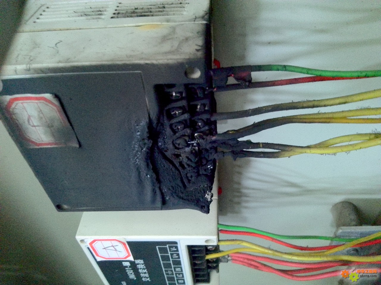

 前几天,我们厂高压整流部分突然跳停,后经查看发现电流互感器烧毁。我厂为离子膜烧碱,需要大电流电解盐水。一般电流升到1.6W左右,1.8W为极限。在检查过程中发现变压器两边的整流柜,只有右则电流互感器烧毁严重,有4个左右烧毁,一边总共6个。左边的却完好无损,昨晚把12个电流互感器全部换了,但当电流升到1W时,维持大概在20分钟,中控突然无法控制,电流直接升到1.8W,引起跳停。
 后发现为交流变换器烧毁。大家看看什么原因造成的

若有个电路示意图,可能更能说明问题;
那个交流变换器烧损比较严重,不知内部元件有无损坏、还是只有端子损坏。
