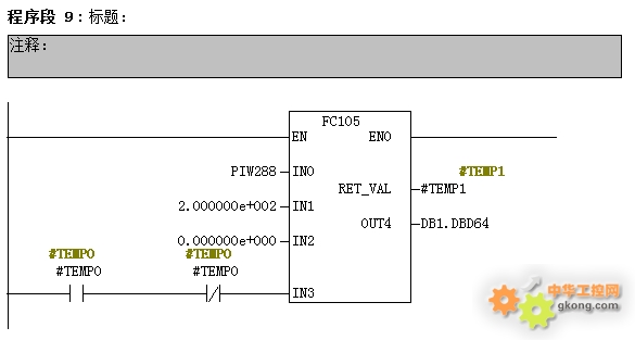

请教,如图所示,是处理一阀门开度(0%-100%)反馈信号的程序段,新手入门,查看过F1,但还是有点不明白,为什么程序中写的工程单位值的上限是200?谢谢各位的解答!

FC105,0-200是实际的工程量程
