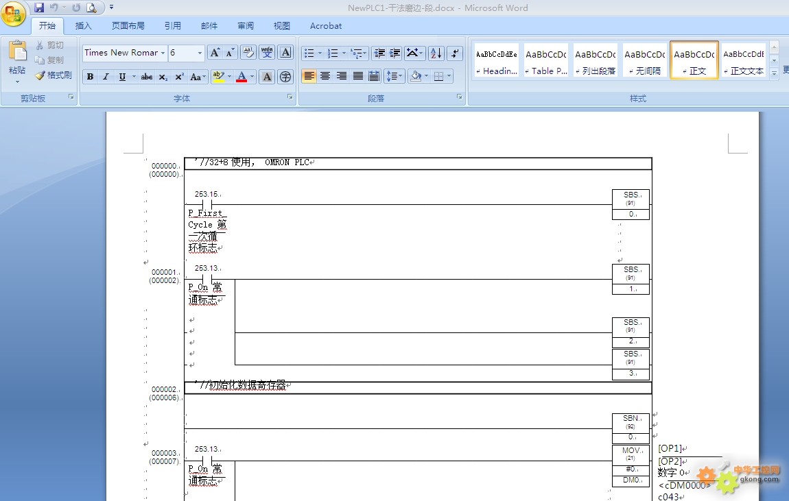

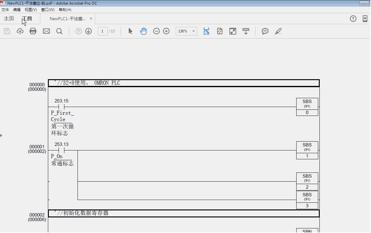

当电脑系统中安装了Adobe Acrobat 软件时,就能在欧姆龙CX-Programmer选择打印而生成PDF文件,再用Adobe Acrobat 软件转换成WORD文件,具体步奏看下图吧。

装个虚拟打印机,其他的PLC程序也可以。很多文件都能生成PDF
