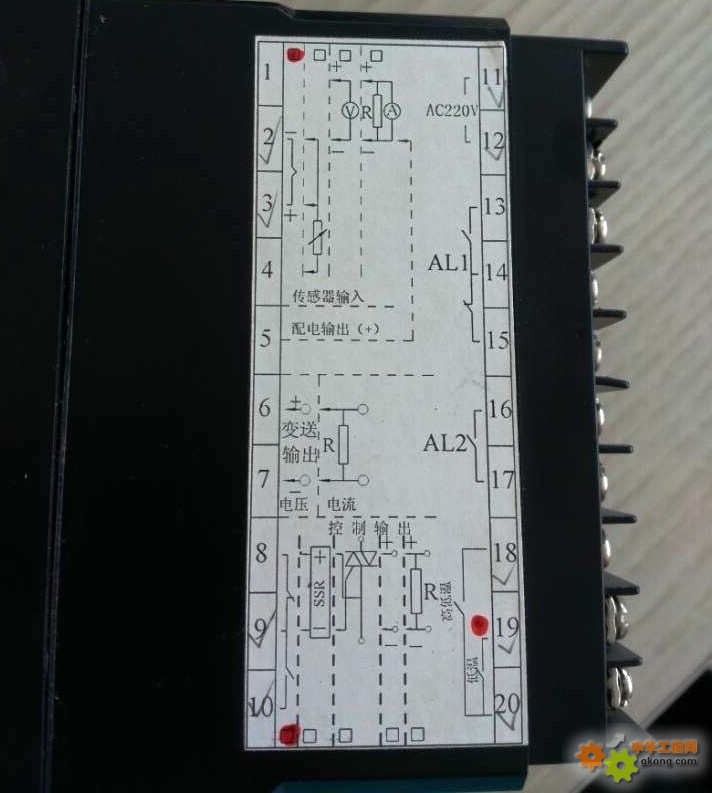

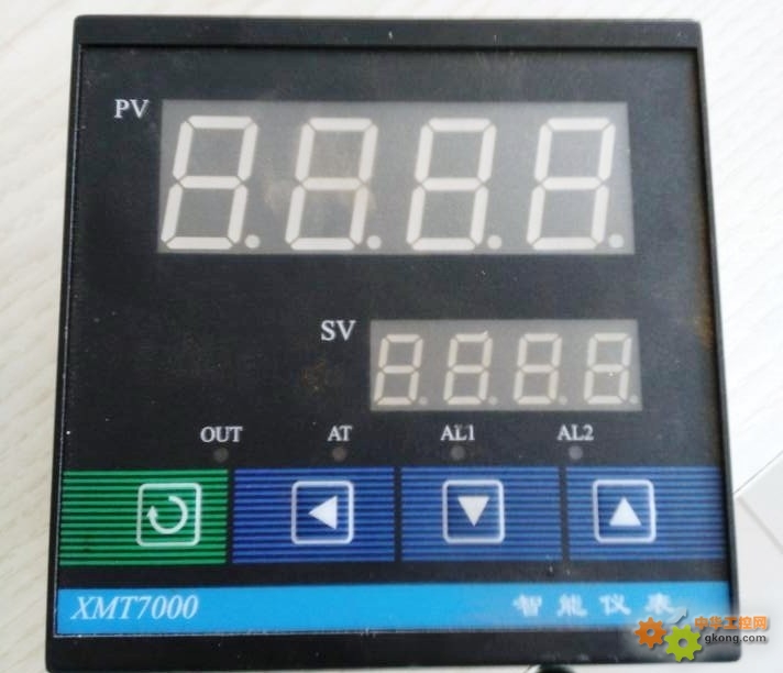

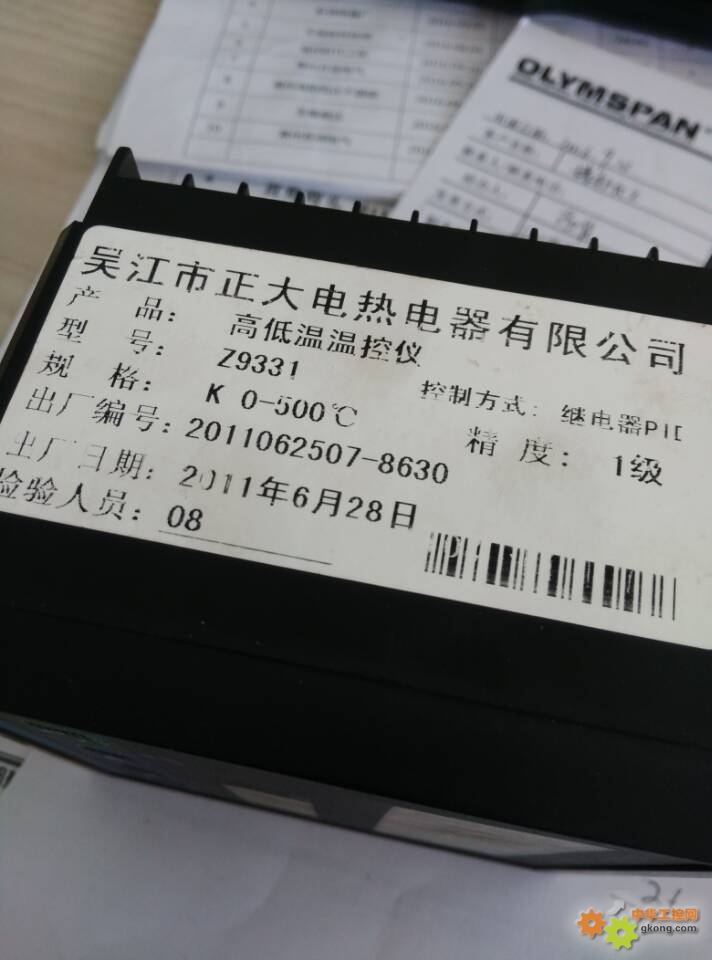

公司焊剂烘箱上的,目前温度显示不正常,控制不住加热管,想找一块替代的
打钩的是原接线处
目前看下似乎XMTA-7501可替代,有经验的朋友给下建议,谢谢

这个很多种的,只要是一般的温控仪都有这个功能

配用K型热电阻的温控器,随便找个就是

楼主安装尺寸没有要求的话只要温度够用就可以了

谢谢各位的建议,顺带问下18,19,20脚是干嘛用的?问下替代仪表是不是要带SSR输出的?

发表于:2016/9/24 16:33:04
你这个就是常规的温控仪啊!
市面上的80%产品都能满足!
