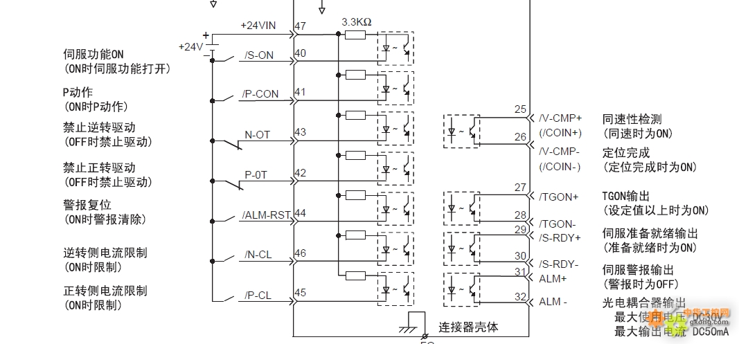

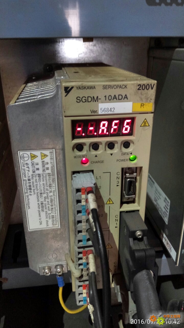

又是报警af6,说是检查on线,可是上面也没有on的标号,请问on线在哪?

在cn1里面

如果是上电即报警,伺服的问题比较大。如果是伺服启动时报警,电机动力线的问题比较大

插头里面

说明书的接线图对着CN!找找

40号脚

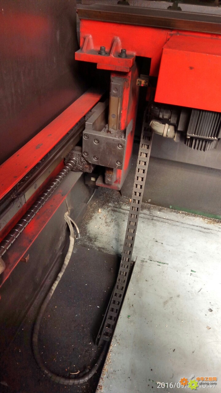

够脏的,走线也不规范。

查下硬件手册,看下该报警代码表示什么,对症下药。
一般伺服报警容易出现的就那几个。欠压、过流、过载、编码器线异常。

发表于:2016/9/24 8:53:19
On多半为伺服的使能信号端
