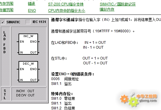

楼主现在有一个程序需要用到一次性八个数值自加一 (VW0 VW2 VW4 VW6 VW8 VW10 VW12 VW14)
除了用这个递增的指令 用八次 还有没有什么更好的办法

可以使用指针对地址加的同时,进行加1减1操作

版主大人 有什么办法没有。。。 要调用多个自加一和自减一很麻烦
