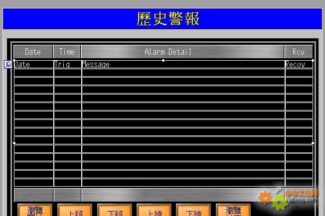

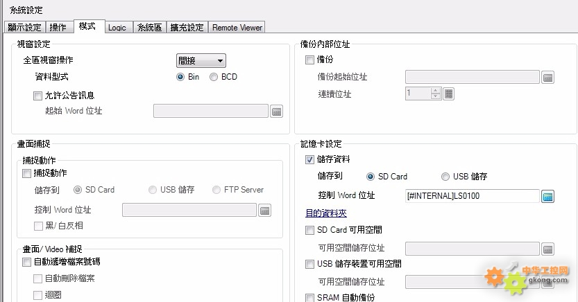

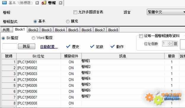

請教各位大大,請問GP警報紀錄怎樣才可以自動寫入SD
型號是:GP4501-TW
軟體用的是GP-Pro EX4.0
這幾天看了很多資料,有實例可以讓我看看嗎?
不知道這樣設定上有無錯誤,目前卡在D腳本
有大大可以指導一下嗎?
很著急,怕月底上面要問...
在這先謝謝了

你全局D脚本触发条件没有啊

風大
我已經設定好條件了,也順利在SD卡找到警報資料
但是檔名永遠都是Z00000.csv
想要再問你一下,D脚本如何去編寫,存檔時候可以按照當時的日期去存檔
例如:2016-09-19.csv
2016-09-20.csv
D腳本可以這樣編寫嗎?
謝謝

控制字LS100=5 表示保存块1的历史报警数据
文件名应该是Z1xxxxx.csv
Z表示报警历史数据
1表示块编号
LS101表示文件编号
