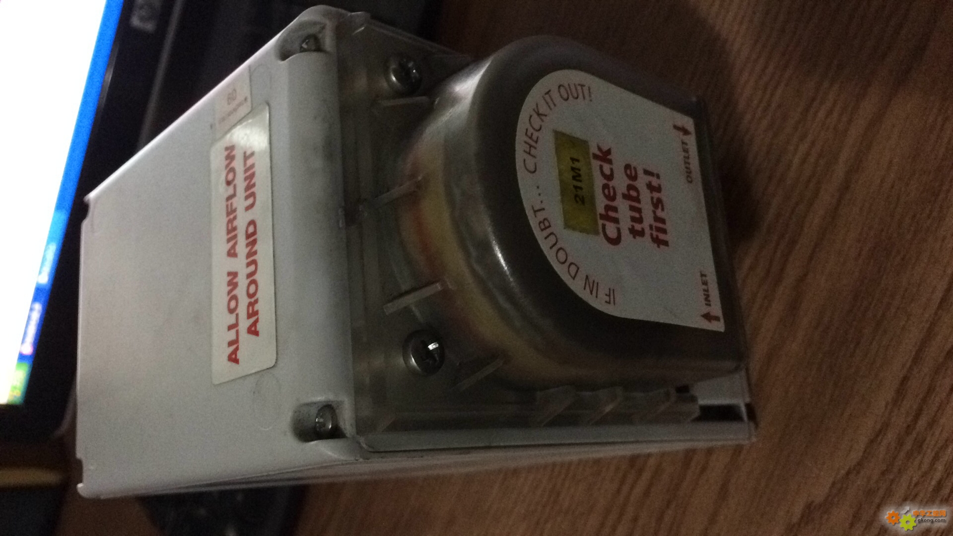

请教这是什么水泵 哪里有卖

没见过这种

从来没见过这种电机!

你说出来用途即可,为何纠结原型号呢

柯达彩印机冷凝水水泵功率不大 交流24V的换国产的只有直流24V的 要加一套电压转换 怕麻烦 用户也要求尽量要一样的

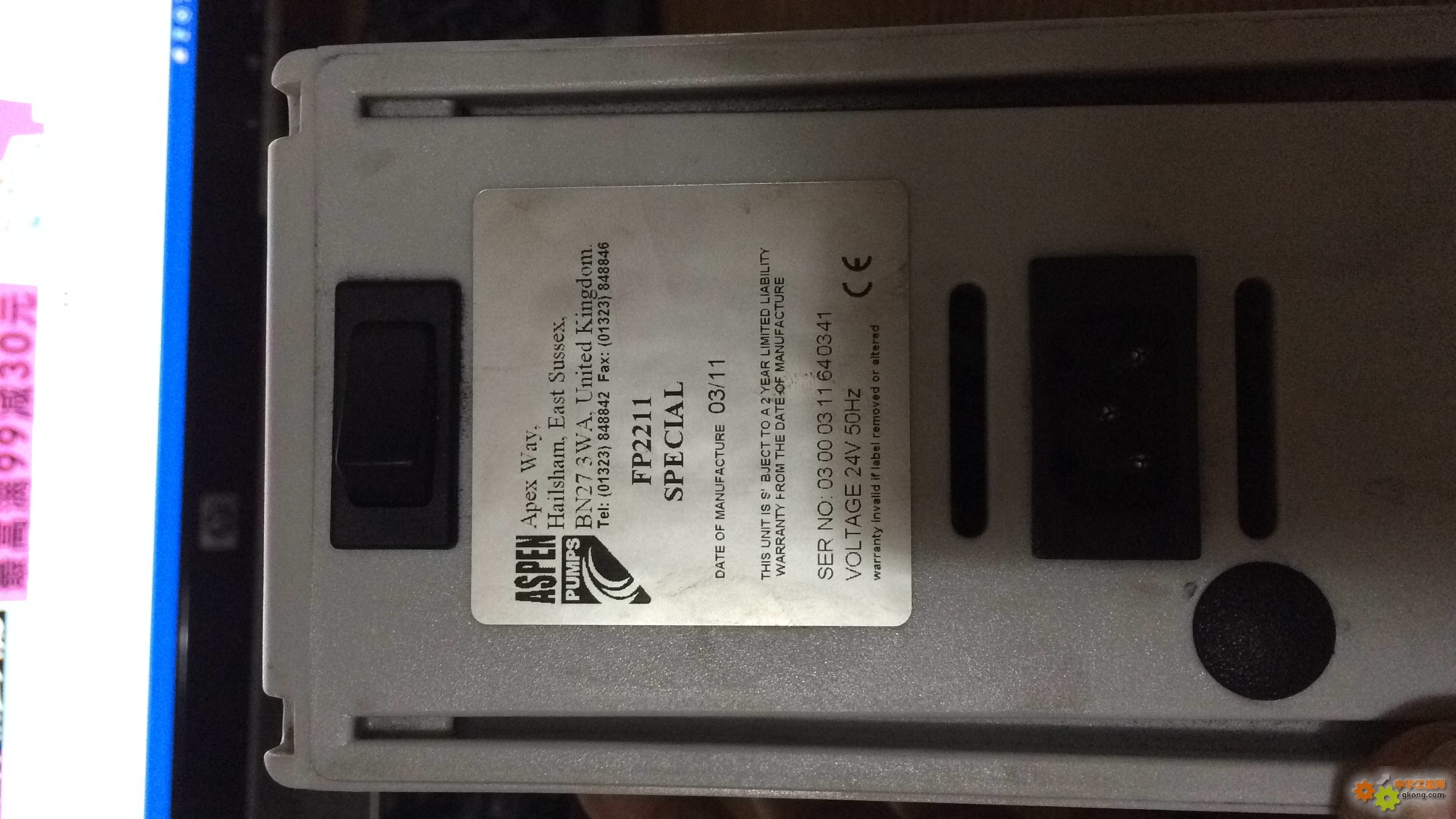

直接给直流水泵加一个硅桥整流就行了,保证性能跟原交流一致

那就把水泵拆了修

没这么简单 直流都是有刷电机 不考虑火花干扰吗 还有电源不是继电器控制的 不知道加个硅桥对原电路有什么影响

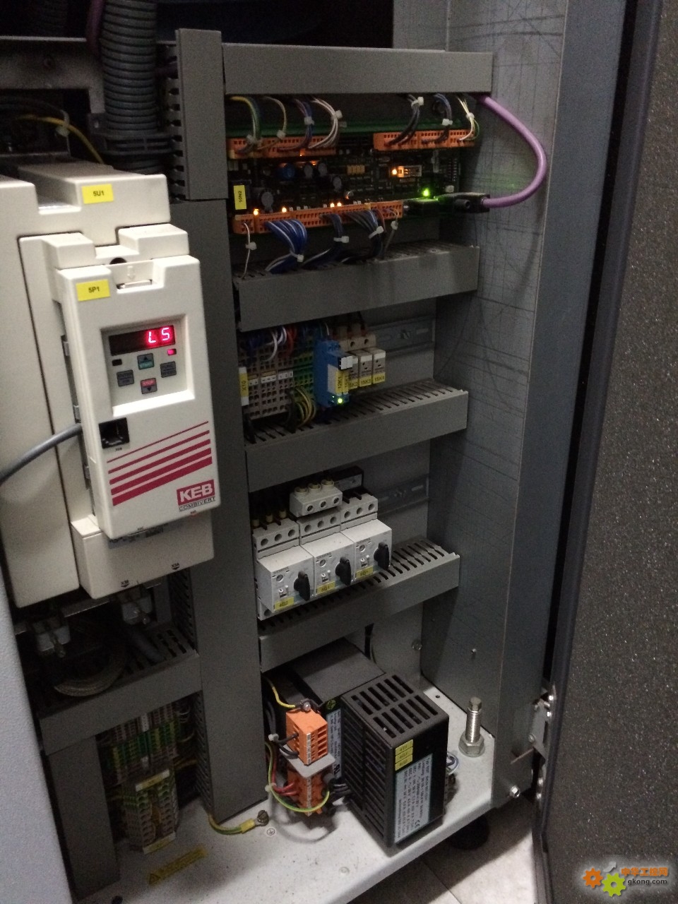

控制部分

没事的,因为硅桥会隔离干扰信号,你要实在怕干扰的话在硅桥输出端反向加一个二极管抑制干扰即可
