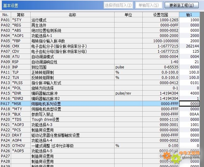

之前用的时候是前辈设置好的程序,现在需要自己新建一个程序了。
伺服放大器的型号是MR-J4-A,里面的参数哪些是需要手动设置,哪些是自动设置,哪些又是默认值呢。
我自己改了一个也可以跑,但是不确定是否考虑全面了,请大家一起讨论下怎样区分参数的设置。

如果是最简单的位置控制模式,基本上该下PA06/PA07电子齿轮比,PA13脉冲形式就可以了,其它的可以用默认的。

伺服驱动器的系统设置参数很多,几十个,厂家的本意是并非让你全部去设置一遍并牢记。
就像变频器的使用一样,常用的参数就哪几个:频率源,面板还是端子的控制模式,加速和减速时间等等。其余参数可以一概不管。

我选的位置模式,刚刚跑了一下测试,点动模式没问题。
测试运行开始进行一键式调整的时候前几十圈也很正常,到后面突然速度变化,然后竟然跑出来了。。。

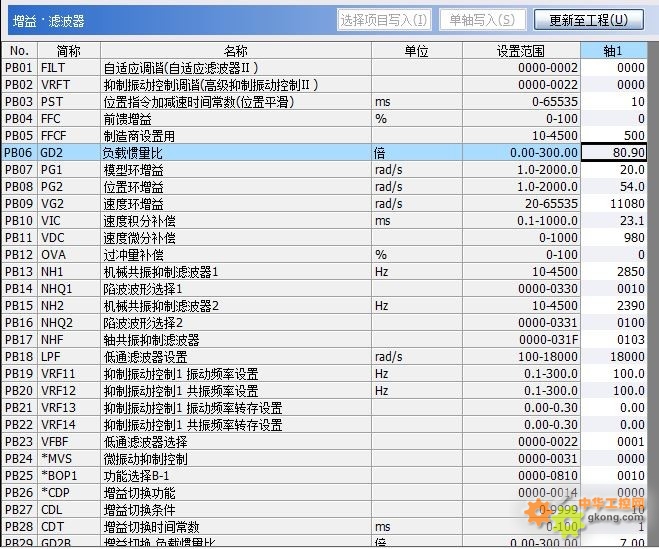

我现在就是用的最简单的位置控制模式。。。只是想跑出来惯量比啥的。
请问什么一键式调整的时候什么情况会导致电机跑的速度和距离不正常改变。
我本身没有改,但是不知道为啥自己突然变化了,跑出了限位
