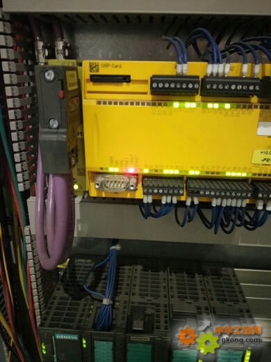

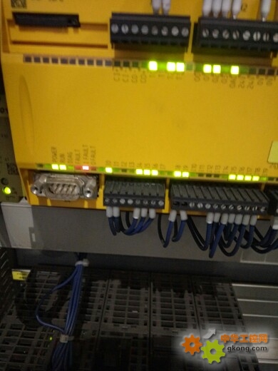

安全plc报 这个是什么故障

肯定有上位机监控系统或者触摸屏监控系统的,请查看人机交互式界面,是否显示有相关的报警内容。

你这个好像是PLC自身发生了错误

这个报警一般是自身故障

我表示看不清楚

我也没看清楚
但是我们这边的Pilz有红灯,control on之后,安全回路reset后就没问题了
不知道是否适合你那

故障已经处理 是外部急停引起它报警的 第一次遇见这种情况 恢复故障后居然不能复位 只有断电才行

这个安全PLC,一般按急停是不会导致PLC出错滴,除非程序有BUG或者接线有BUG
