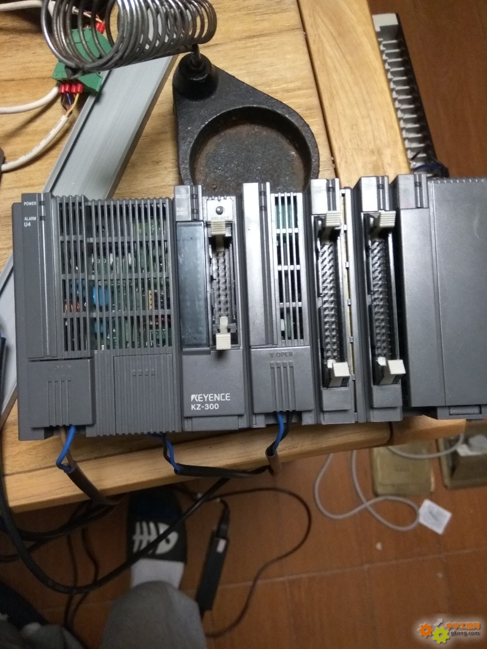

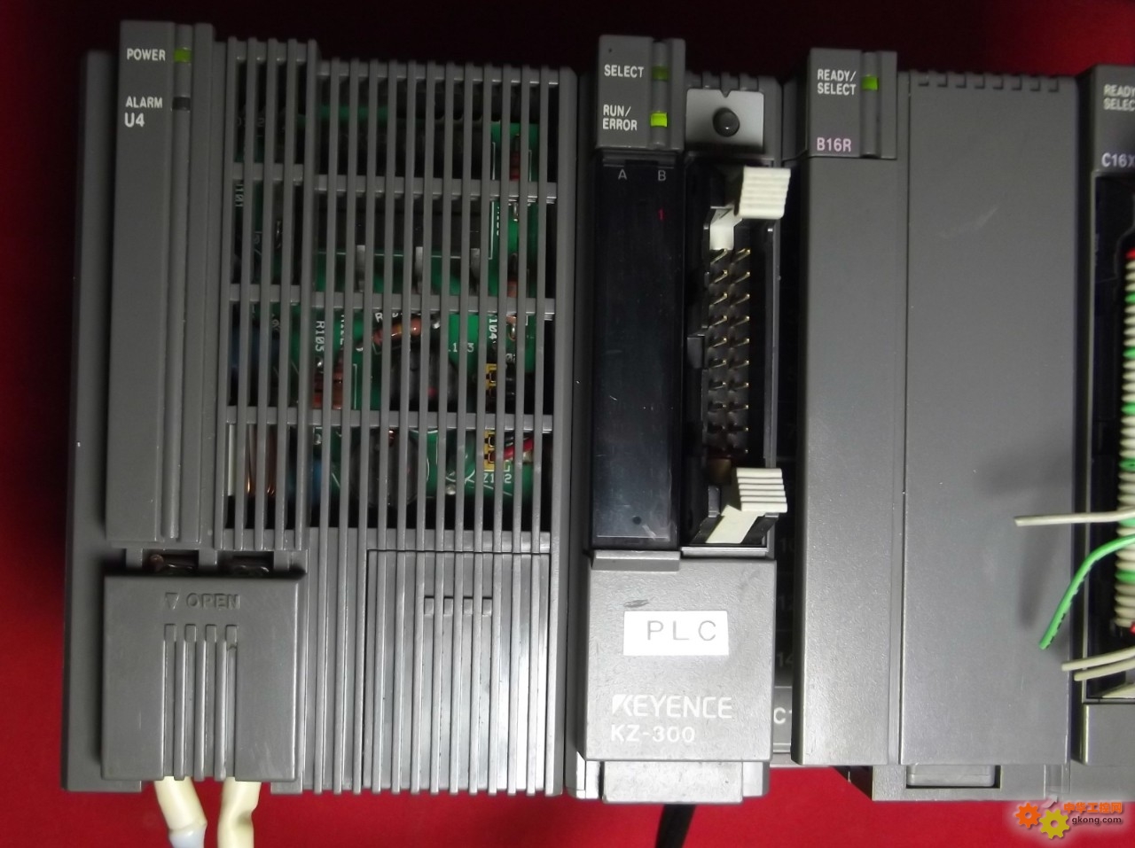

如图,偶然得到KZ-300的PLC,应该是keyence比较老的型号,这款PLC设计的还是很精巧,但是它的电源模块烫的厉害,通电半小时,手就不能碰了,紧挨着电源模块的CPU模块也热。发热量这么大,PLC电源一般也是开关电源,这个设计有什么讲究吗?

呵呵;把电源与CPU分开,单给电源通电,如果还是发热就是U4的电源有问题了;否则可能后面有短路了;
这是老款的组合式PLC;
正常通电时电源你是感觉不到温度的;

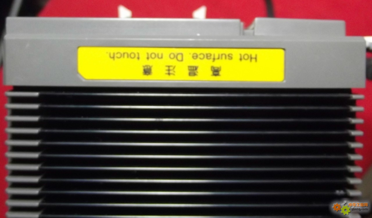

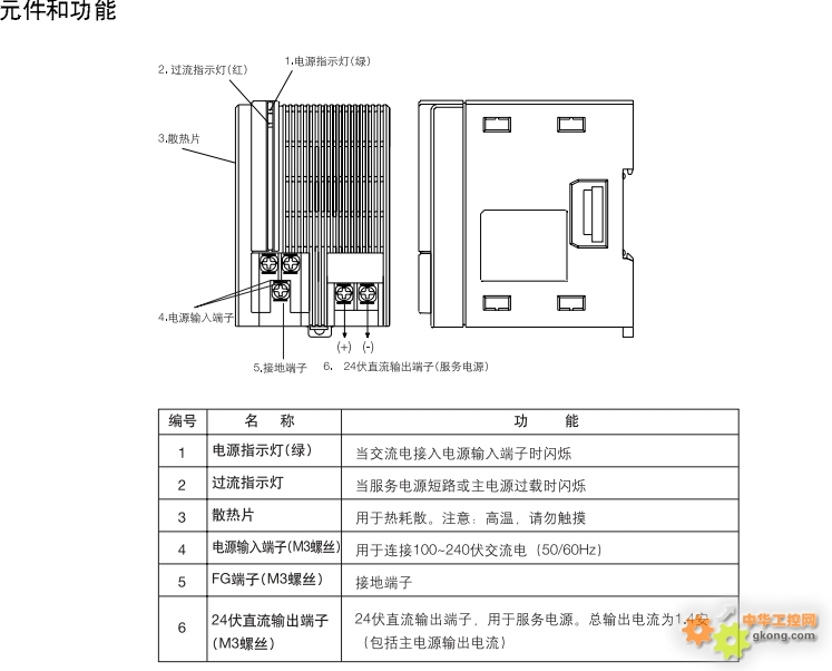

第3条,写着表面高温,请勿触摸。电源模块上也贴着警示标语。这个电源模块,就是会发热。

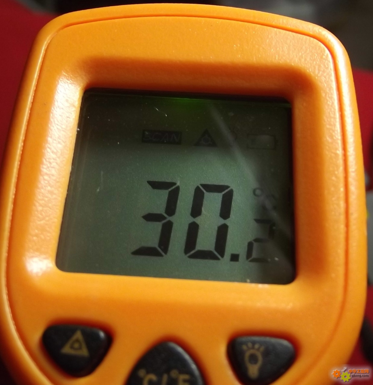

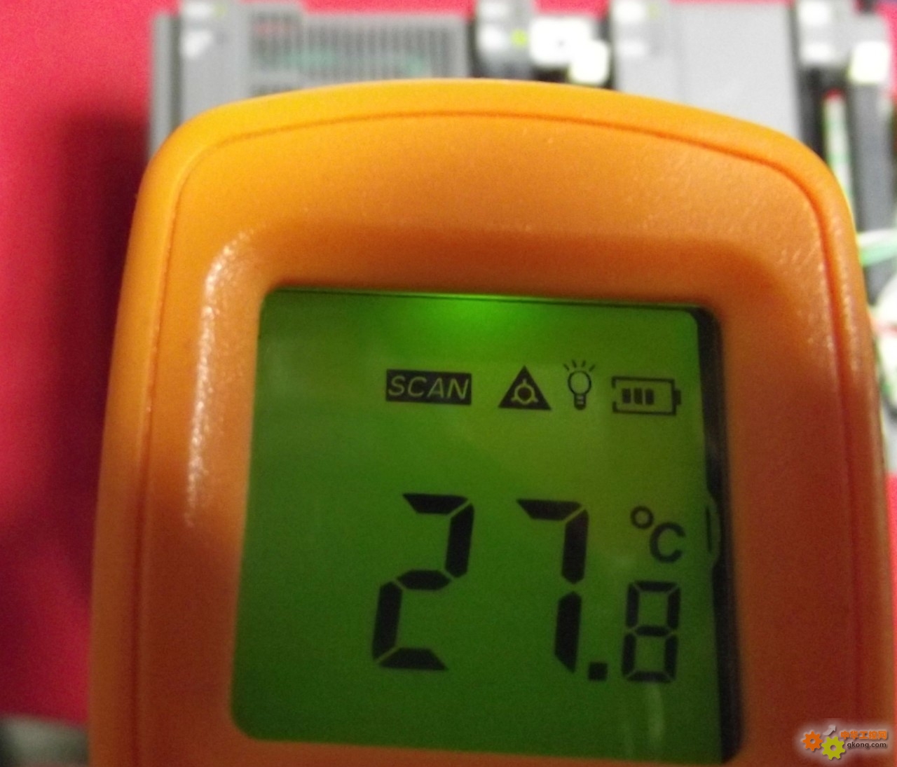

2004/3/16
发表于:2016/9/12 10:59:25
用同样的型号测试;
室温:26.5度;通电时间:40分钟;
正面外壳,基本与室温相同;
这是侧面的散热片;
散热片只是高了3度而已,当然,通电几个小时的话,会高上一二十度;
