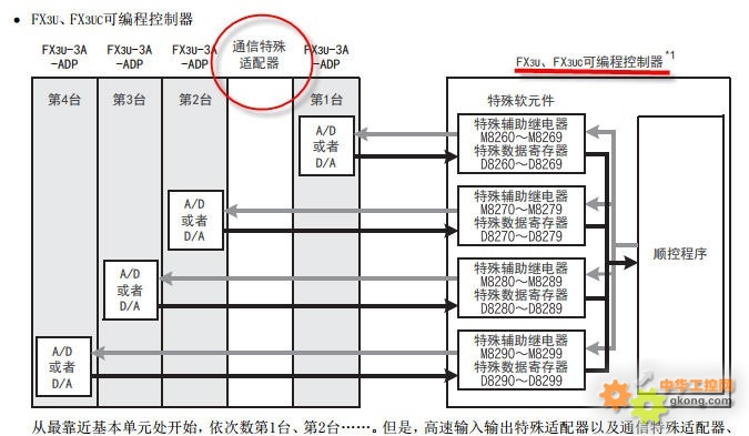

就是红圈中的这个

如果你手上有FX3U-3A-ADP及FX3S或FX3GA的实物,就很好理解了;
FX3U-3A-ADP不是直接插在PLC上,而是要另配一个接口转换器才可以使用;
FX3U-3A-ADP是直接用在FX3UC  FX3GC上的;用在这些上面直接插在一起就可以了;

按图的意思,中间是FX3U-232ADP  FX3U-422ADP  FX3U-485ADP  这些通讯ADP模块;

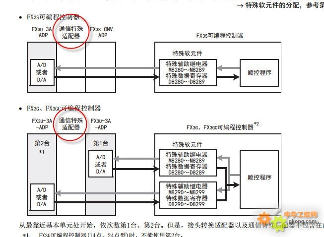

以下是引用ZCMY在2016/9/9 15:04:07的发言:
[此贴子已经被作者于2016/9/9 15:27:03编辑过]
我看了实物,3G的没有侧面的插口。
3U有侧面的插口,但是为什么仍然有这个适配器?

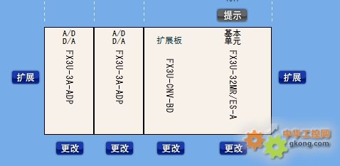

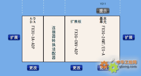

以下是引用guanyumou在2016/9/9 17:09:53的发言:
这个是什么软件?

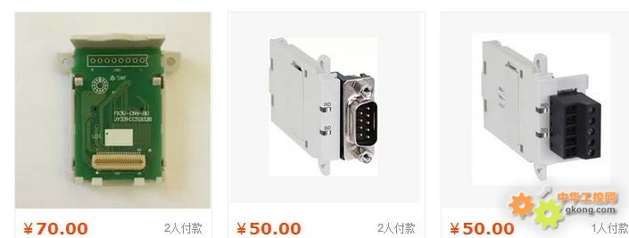

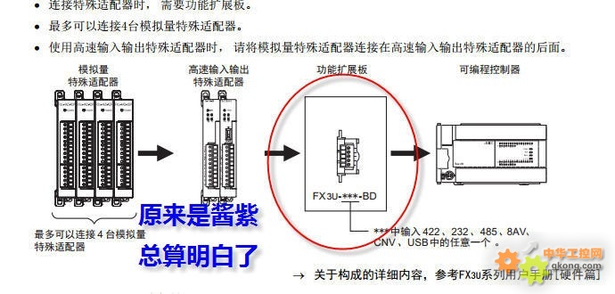

有点明白了,3U左边拆开需要插一块转接板才能用其他的扩展模块
功能扩展板FX3U-CNV-BD
