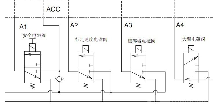

看看这4个电磁阀 是不是一样的? 这4个电磁阀能不能互换 谢谢

只有A2 A3两个大小一样可以互换,其他不行。

这4个电磁阀 外表完全一样 大小一样。 看图纸 A1头顶多了个T其他一样完全一样 A4箭头方向不一样

两位三通,但作用方式有区别!

能不能互换 A1 和A4能不能 互换

能不能互换 A1 和A4能不能 互换
不可以互换!
