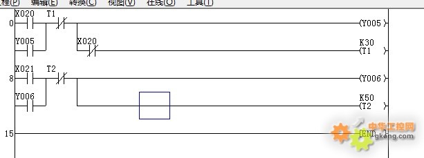

请问图中X20程序中怎么一定要用上升沿指令LDP我用一个LD也可以驱动负载啊?

看工艺要求
虽然没有使用上升沿的必要,但是人家为了预防你按下的时候手抽经连续按3秒导致停止啊。

看你用在什么设备上,用有用的理由,不用有不用的理由,如果普通作用,可以取消X20的B触点。

X20按钮松开后延时3秒输出为OFF
不用沿指令,按着一天它也断不了。
这就是一个单稳电路。

如果效果一样,可能是演示和示例作用,具体可根据需要和习惯使用;
但若X21一直接通,Y6会断开后再接通(反复)。

看实际要求,没有一定!

都是看实际控制情况
