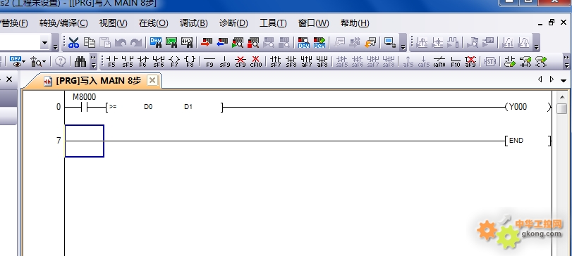

我看到有个程序里有这个指令,D>=,这个比比较指令要好用,这台机器是3U的,但是想请问FX2S,2N这些机型里面有这条指令吗?
它比CMP的比较指令要好用一些,也更方便。

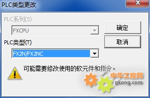

发表于:2016/9/7 13:08:26
FX2N有这条指令的:

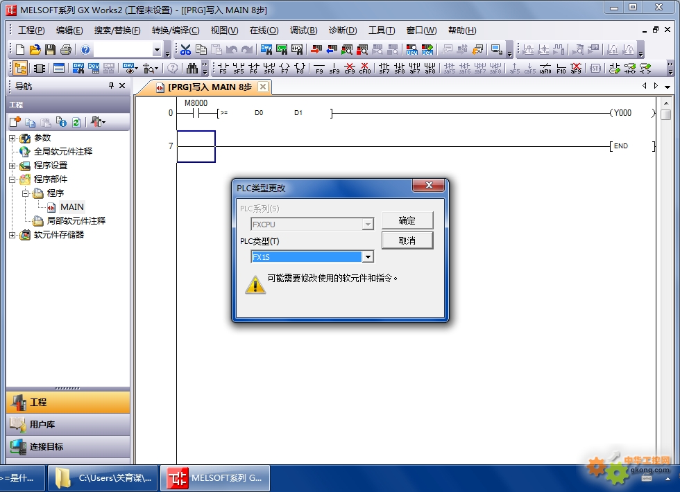

发表于:2016/9/7 13:09:31
FX1S也有!呵呵

发表于:2016/9/7 13:51:33
2楼、3楼已经通过编程软件进行了验证,亦可查阅相应指令表查看指令内容;
至于写到2S,可能是于该类型号不是很熟悉,或者是笔误。

回复 #3楼 guanyumou
我也试了一下,1S还真有
不过这个比cmp简单多了,为什么要存在这么多指令呢,是不是也是不断进步并淘汰的过程?
