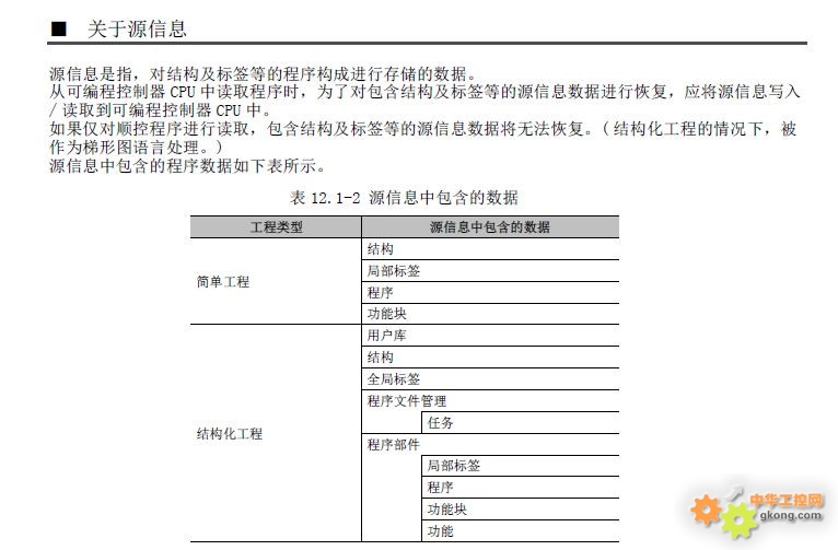

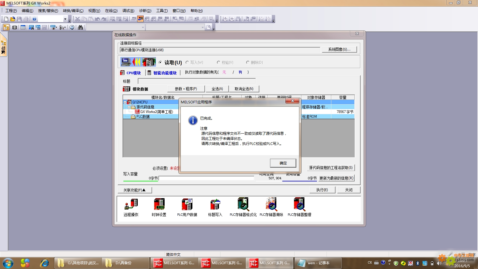

PLC中的程序是简单工程,带“使用标签”,从PLC中拷出来的程序(包括源代码),提示源代码信息和程序文件不一致,问过三菱技术服务了,可能是由于下载程序时没有勾选源代码或者RUN中写入时未下载源代码。
我从PLC中拷程序时习惯点击“参数和程序“,这样的话源代码会被自动勾选。
1、今天拷出程序,再编绎一下,马上校验,吓我一跳,怎么程序会大不一样了呢???
我只有不勾选源代码,这样再校验程序就全部一致了。
顺便问了一下三菱技术服务源代码是什么,他说是程序框架什么的,还是不太明白,
2、在这里也请教一下,源代码是什么????

编译时全局还是什么,比如说全局编译的话很多标签的地址就会被系统重新自动分配,校验肯定通不过。

通俗一点,源代码就是上载信息,用于恢复标签名,西门子中也称作符号名。
