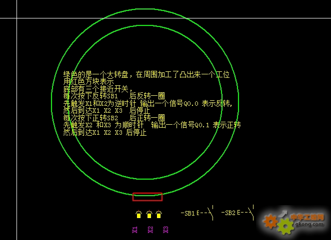

绿色的是一个大转盘,在周围加工了凸出来一个工位
用红色方块表示
底部有三个接近开关,
每次按下反转SB1 后反转一圈
先触发X1和X2为逆时针 输出一个信号Q0.0 表示反转,
然后到达X1 X2 X3 后停止
每次按下正转SB2 后正转一圈
先触发X2 和X3 为顺时针 输出一个信号Q0.1 表示正转
然后到达X1 X2 X3 后停止
有没有会的写一写 , 等我写好我把程序也上传

这不就是原点、+极限、-极限吗?是要跟坛友互动吗?我来占座学习下

不知道你这个转台转速是多少的,转速慢的话可以这样做。

这个转速高的话容易过冲吧!

速度如果慢了,可能只启动一瞬间就会停,无聊做出来的,没有经过验证,错了请见谅哈

这是一个很好的练习题。请楼主详细补充一下:1.旋转动力是步进还是伺服。2旋转速度(圆盘直径)3三个输入开关的相对位置(等三角、相邻、随意等)

做个任意角度更好玩⊙▽⊙
