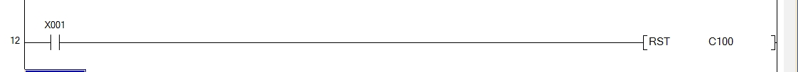

不是说输入信号X是不能进行RST(复位)操作的吗,我这个怎么能操作?

谁说的输入不能用复位?没有的事.

楼主是不是把高速计数器与普通计数器搞混了。

我这个应该就是普通计数器吧

发表于:2016/9/3 16:12:48
工控新人1985
在
2016/9/3 14:12:27
说的是不能复位输入信号!

程序没问题呀

发表于:2016/9/3 16:58:46
因为输入是由外部信号控制的,所以不能置位也不能复位,需要外部信号来控制,否则就逻辑混乱了。
你这个复位的是计数器,并不是输入,所以是可以的。

高速计数器不能用普通RST指令复位是对滴

回复 #5楼 liuhuoaaa
恩,计数器是可以复位的,两个概念。
