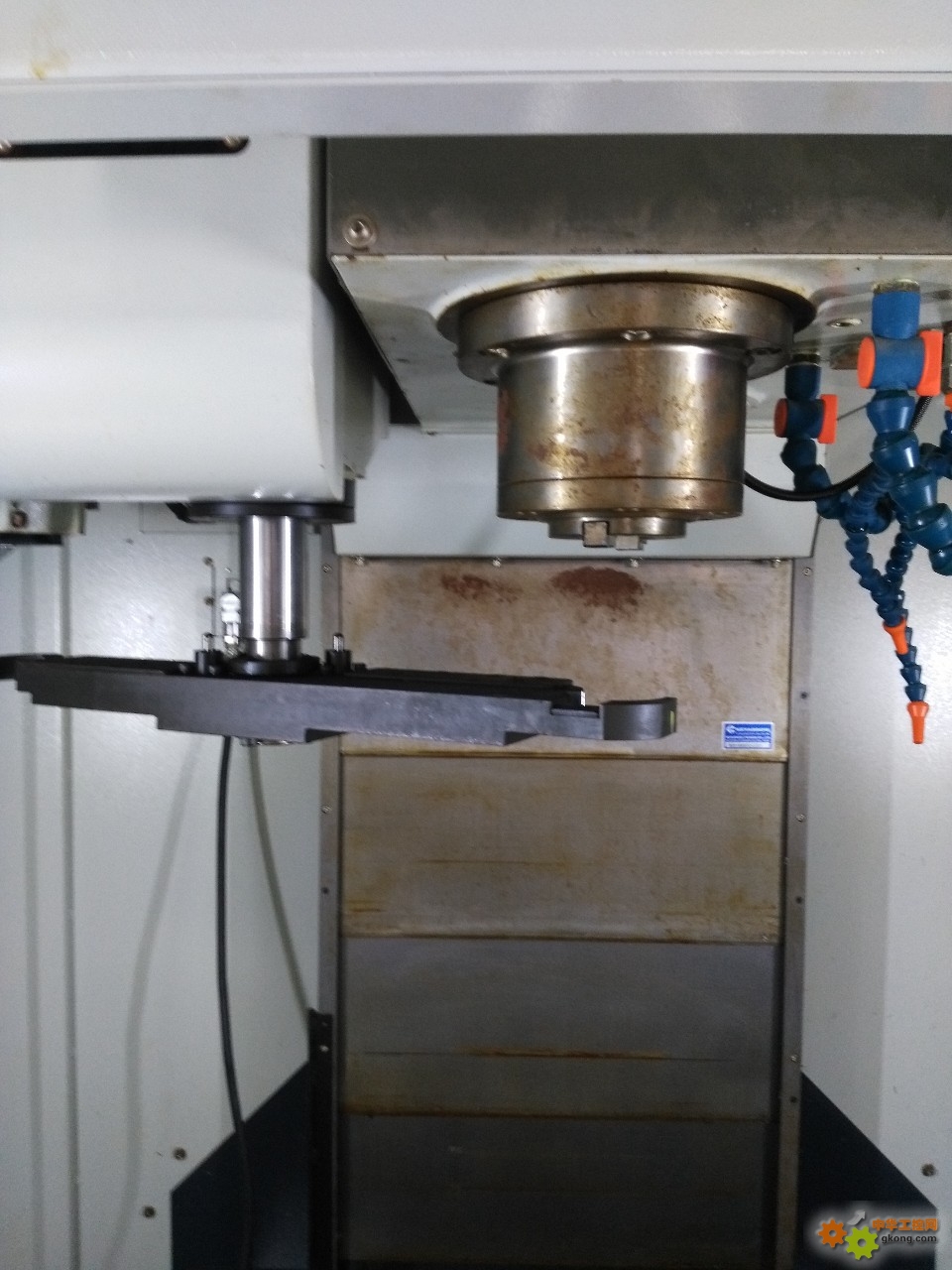

第一个问题。自己编写程序运行,什么都不懂,机床也不会使用,走到换刀这一步机器停了。换刀架就停在那个地方,不知道怎么把换刀架复位。。

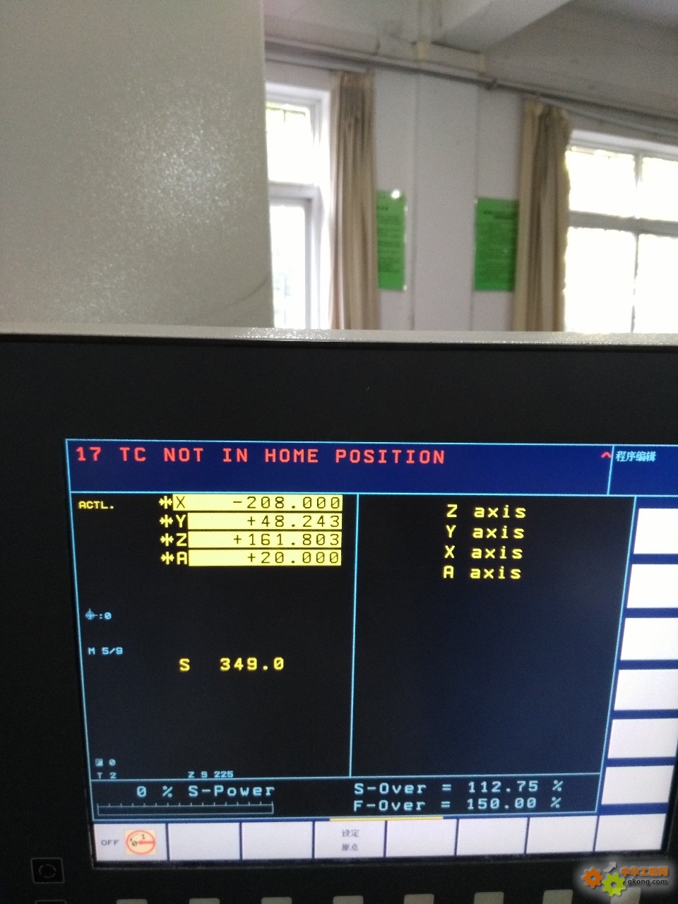

第二个。 屏幕上方提示的是什么意思??

一问题无法回答,因为不知道怎么编的。二问题没有回原点。

发表于:2016/9/6 8:04:07
报警是刀库不在原点位置。
要么是机械哪里卡了,要么是检测开关故障或者位置不对。
