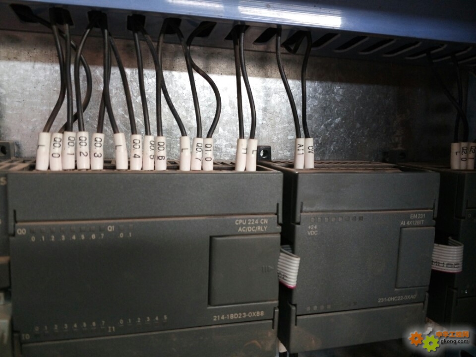

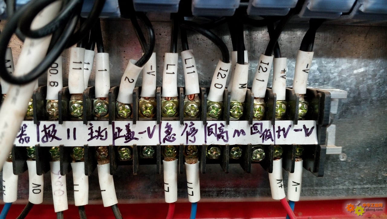

PLC控制浮球回流,请看图一,回高是 l 2.0 回低是l 2.把回高和M短接PLC输入l 2.0灯亮有输入,见图2

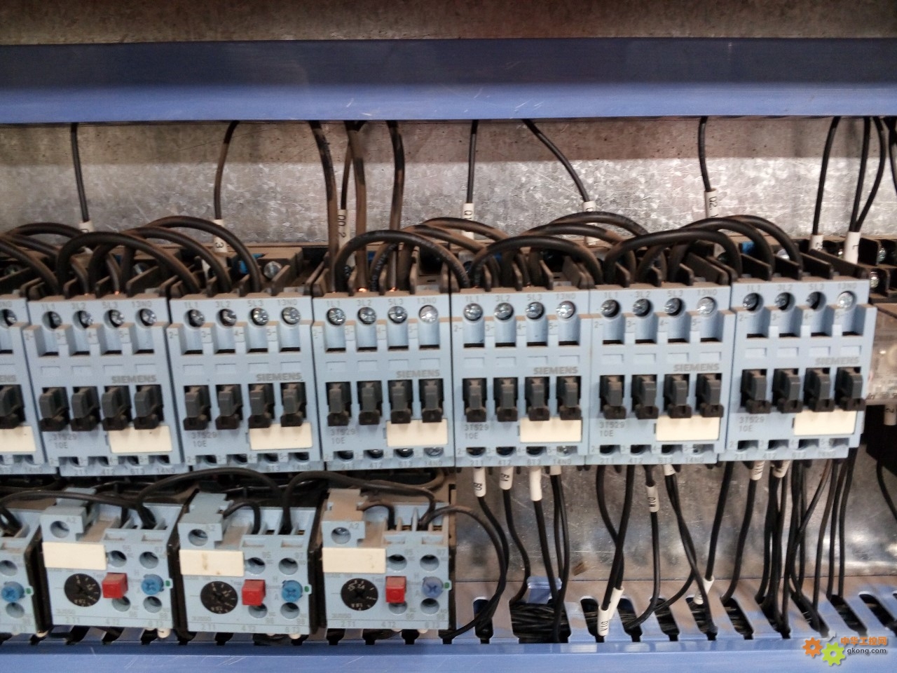

可是回流电机对应交流接触器U9V9V9控制输出是Q 1.0

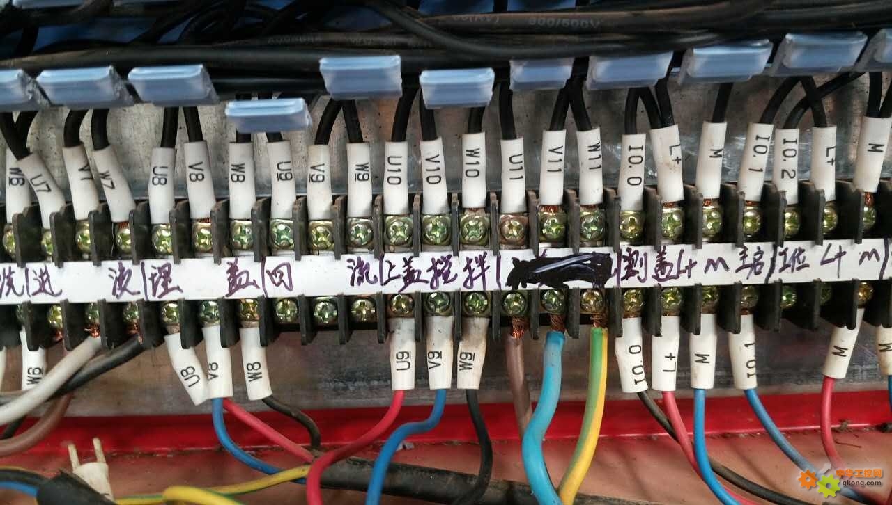

右边第三个交流接触器U9V9W9上面控制室Q 1.0
下面看PLC上面
如果在手动页面上启动回流,Q 1.0输出灯亮,对应交流接触器UVW9吸合,回流电机工作,但是在自动页面上回高短接的情况下回流就不工作了,求指教。可能我表达能力不行,不知道大家能不能看明白

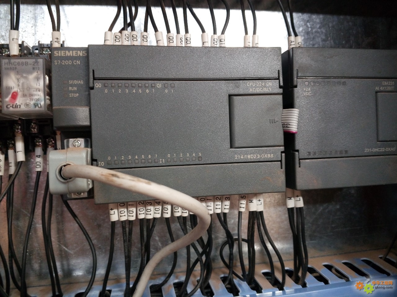

PLC清楚图

1、检查外围传感器信号的输入,在自动的状态下,应该有输入的信号是否有输入,不应该有输入的信号是否真的没有输入,比如急停信号。
2、购买笔记本电脑和USB-PPI数据线,安装PLC编程软件,拔掉一楼倒数第一张图片里面的9针串口触摸屏通讯线,联机上传内部程序,并研究程序,当自动程序执行以后,为什么Q1.0不输出。
