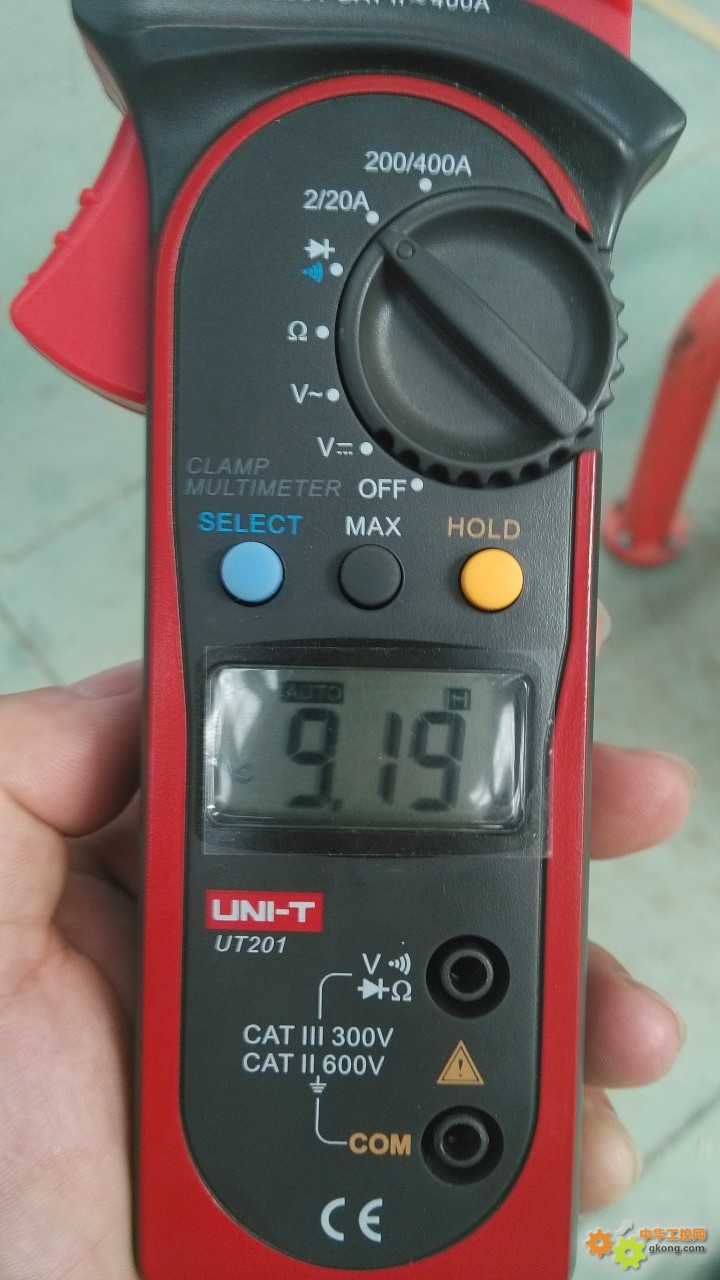

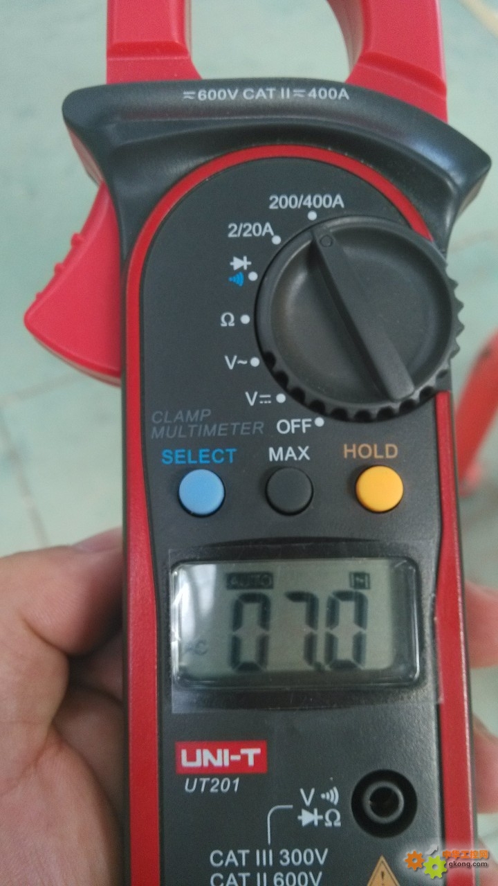

如图显示测得的数值是多少A。

应该是7A,9.19A,根据估算电流选档位,选2/20A

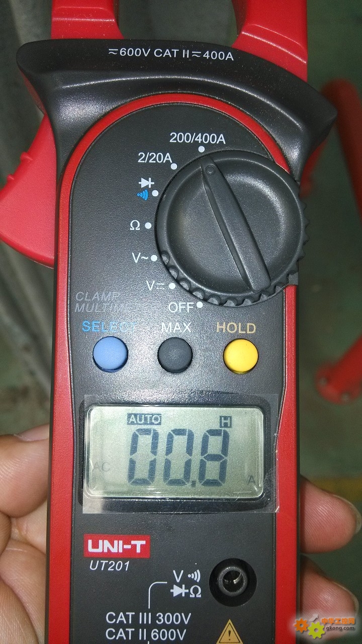

也就是说不管选择什么档位都不用管,只要按着小数点位置来读数就可以了。第一张图就是0.8A还不到1A对吗?

数字表就是直接读,没有什么倍率问题,只是换用接近的稍大量程更为准确,量程小爆表显示为最高位1

数字表显示多少就是多少,没有倍率问题。
钳表量程越大,测小电流准确度越低,测量20a以下电流没必要用200A档位
如为提高测试精度将导线在钳表绕N圈,那么测量结果除以N
另外说这个测量电机不准 只能说钳表选型错误,低端型号都精简电路 以及测量功能,只适合日常家用电器一般检修。
测量电机变频器需要真有效值带特殊滤波功能钳表,虽然外观一模一样但价格相差好几倍甚至十来倍

9'19a电流是比较接近的,你选200和400那个档位有点大的。

200和400那个档位大了.
