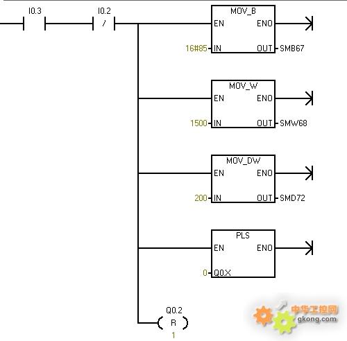

如上图,如何实现当I0.3通I0.2不通始终有效时,发送200个脉冲完成后就停止脉冲输出,以上程序如果I0.3通I0.2不通时当200个脉冲发送完成后,下一个200个脉冲又会继续发送!

要在程序前加上升沿──│P│──

大神用中断会吗?我用中断19总是停不了

回复 #2楼 linan1055
不用中断,你把这段程序中的SMW68 SMD72都写入0,其他不变。然后上升沿调用一次就停机了
