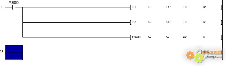

我是一名工控菜鸟,PLC学了也没多久。
认真研究了BFM表,大体上的知道了指令的作用,然后认识到模拟量的程序懂了也是这么写,不懂也是怎么写。
所以我就套用了一段代码,如图。
由于我手上的fx0n-3a模块是人家那边拿来的,所以不敢贸然行事。
就接力2节电池保险些,总计3v不到。正极接VIN1,负极接com1。
结果在线模拟,就是没有数据读出。
研读了下手册,接线应该没有问题,程序也没有什么问题。
但是手册上指出,电压输入要求电阻为200k,而我量了下2电池电阻为5M。
是不是就是这个问题?
或者还有什么比较安全测试学习模拟量模块的方法?

呵呵;搞不清就按手册上的程序抄就对了;
当然,如果主机是FX1N,可以用方便指令RD3A

呵呵;用电池干嘛;
FX0N-3A不是现成的一路模拟量输出;
何必舍近求远呢?

嗯 是的
说明书也直接有写 输出校正
谢谢

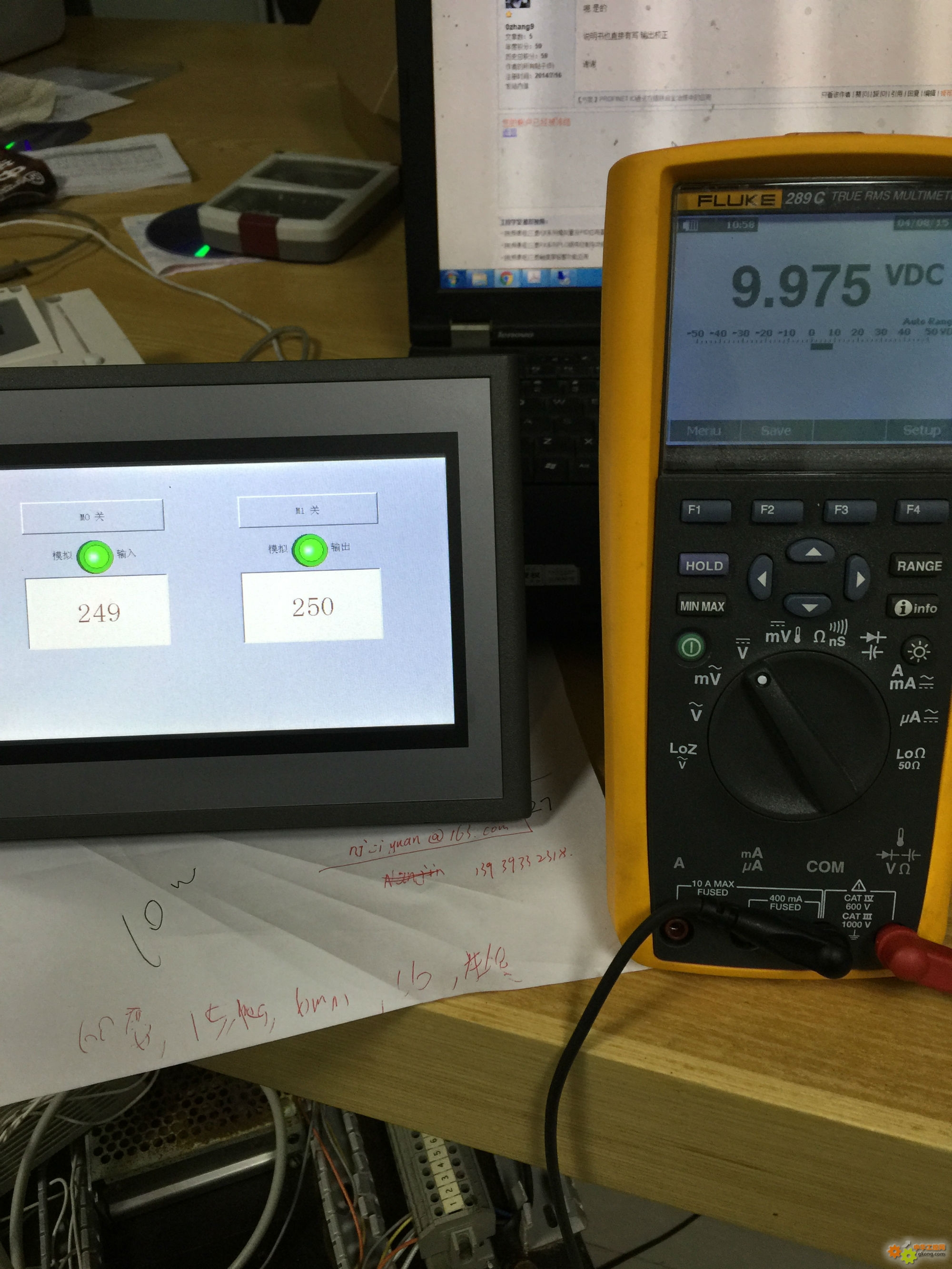

发表于:2016/8/29 21:48:43
感谢版主了
可能是在线模拟的问题 搞块屏 总算搞定了

FX0N-3A分辨率太低太低,不好玩

是有点低
本来是想弄个2ad 看看 结果人家机器上拆过来只有这个没的挑
我觉得这个 好像和2ad差不多 就是分辨率比这个高一点

是有点低 8位还是几位来着
人家机器上拆过来学习下
没错,就是8位分辨率,0-255
