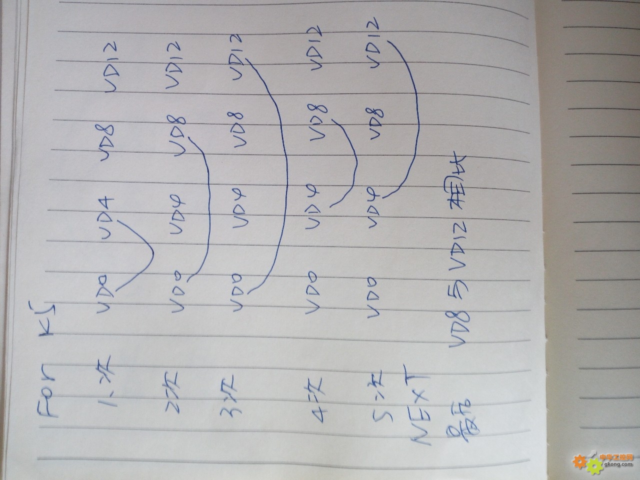

4 个不相等的 小数 存在 VD0 -VD12 中, 通过程序将它们从大到小排列, 然后仍然存在 VD0 -VD12 中.

按照图片依次运算减最后法指令 后面再相互比较
