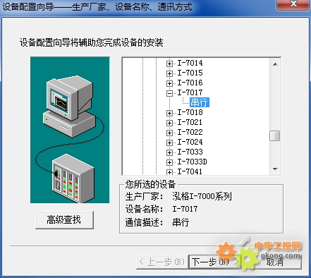

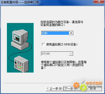

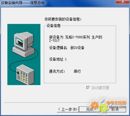

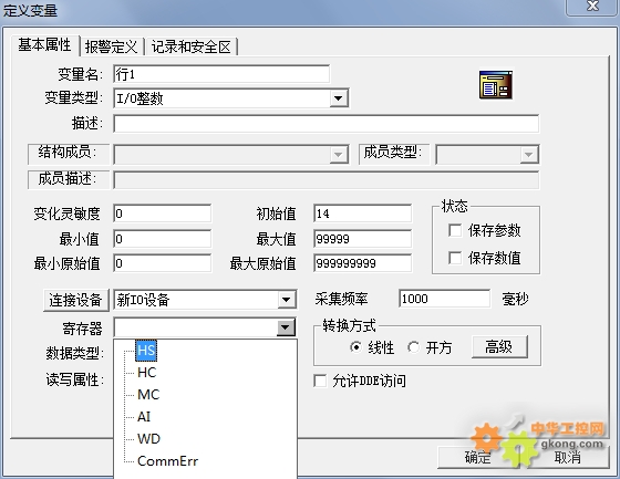

组态王怎么和泓格模块i-7017通讯

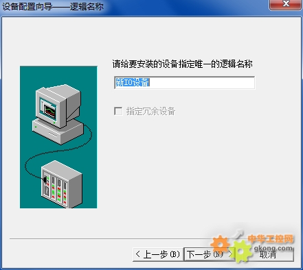

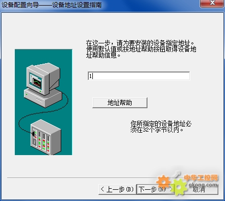

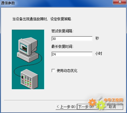

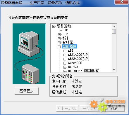

发表于:2016/8/27 16:40:08
联系!腾讯扣扣149034219

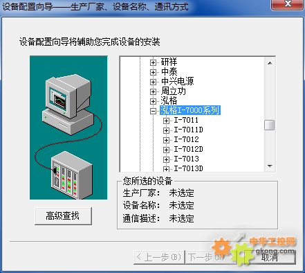

2017国庆活动(二)
发表于:2016/8/27 16:41:28
联系!腾讯扣扣149034219
