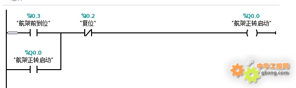

为什么这个程序输出点自锁不了?难道Q不能用来做开点吗?我接通I0.3后Q0.0接通,但是下面这个开点的Q0.0就不通,不知道怎么回事?谢谢

会不会是双线圈

看对应的输出指示灯有没有能够点亮。

可以通的,
如果这是全程序,
如果还有其他程序,查一下其他地方。

io2是不是动作了。

下面我给你复位一下,你就挂了!
要看整个程序的,知道吗

是不是还有子程序

单看这个没问题!
但是还有其他程序吧!

可能是双线了

搜索下Q0.0,看看其他地方是否还有程序。
