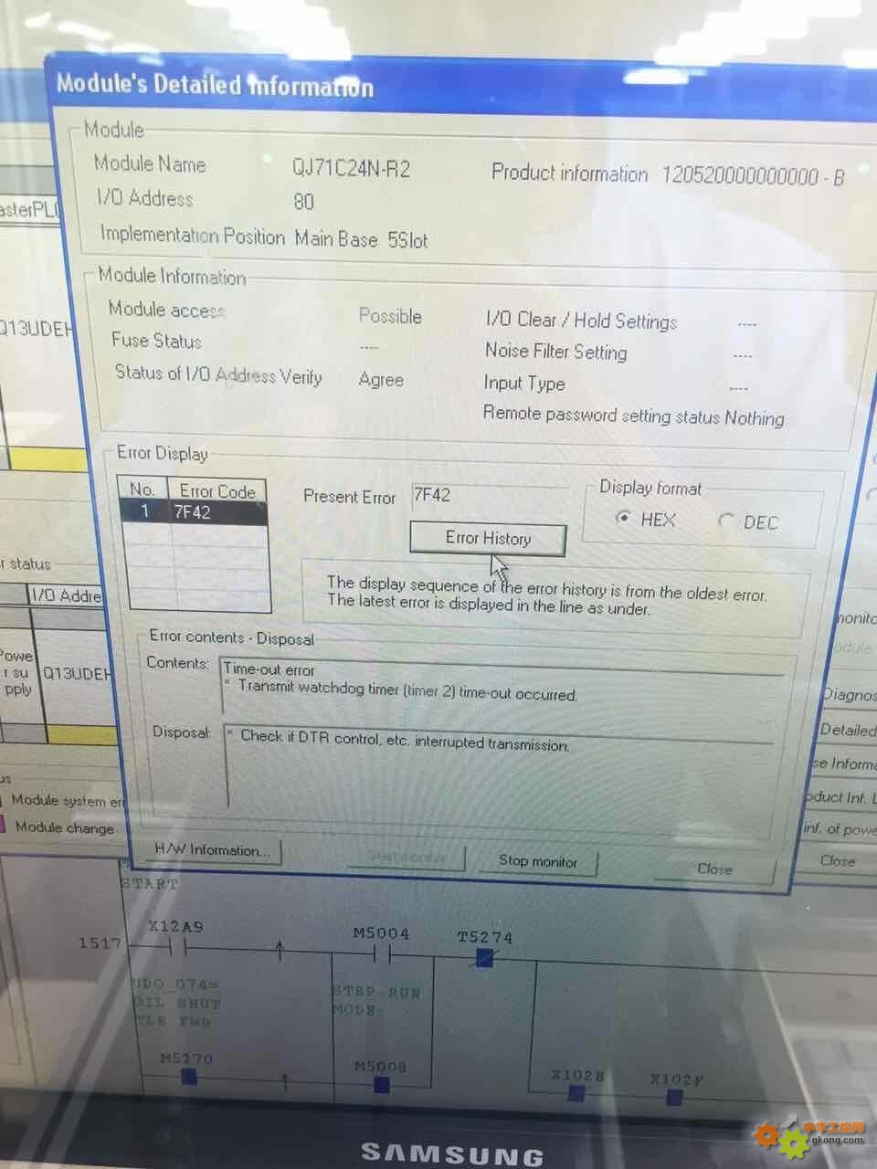

各位前辈,本人菜鸟

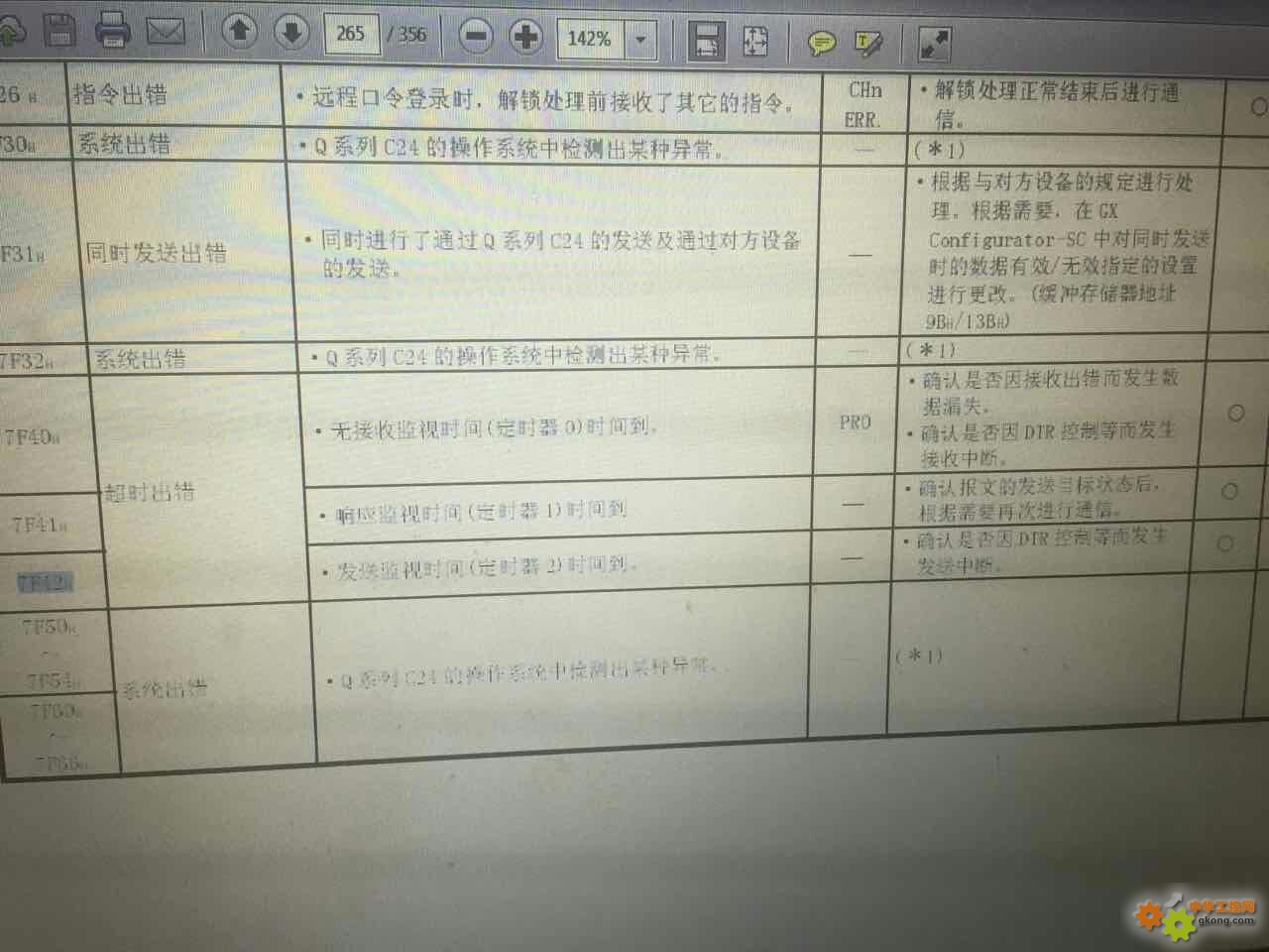

现在工厂生产线的串行通信模块QJ71C24N出现了一个报警,代码7F42。这个模块是和PC进行通讯的
查手册说是发送监视时间到,解决办法是看一下是否DTR控制等导致中断
请教各位,该怎么进行处理,具体步骤???
PS:通信模块和PC使用的是无顺序协议通讯,传送字符长度根据不同车型编号而不同~~~
不胜感激!!!

我还以为是7F24呢,这个错误代码我遇到过,7F42我还没遇到过!问问客服!
联系!腾讯扣扣149034219
