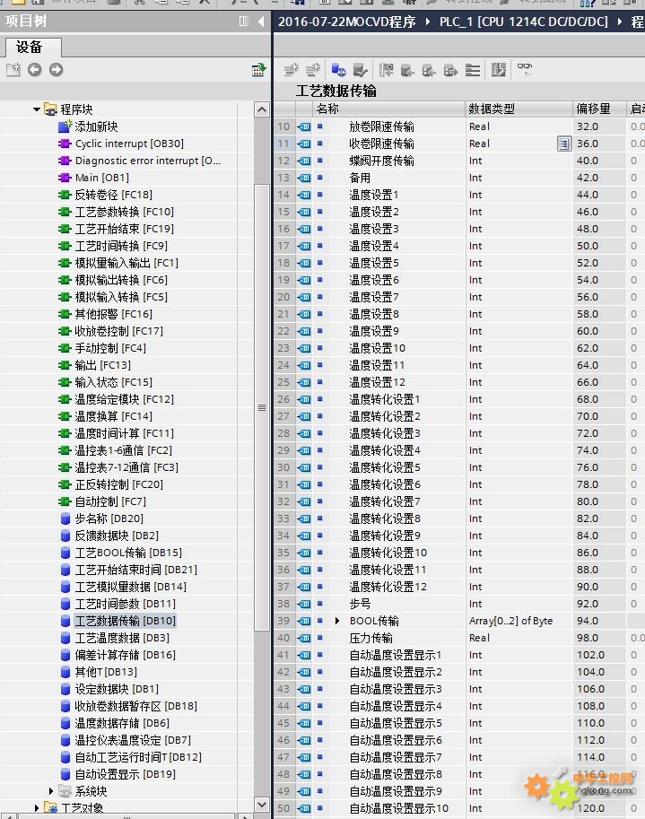

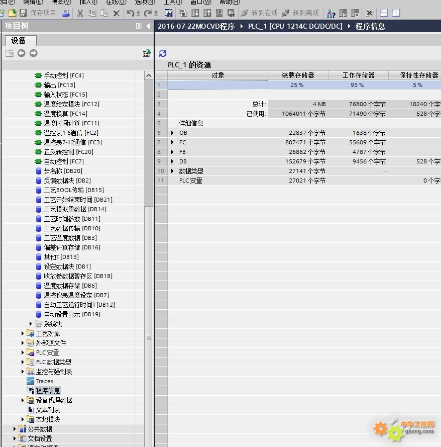

用户程序中可以使用的定时器数仅受 CPU存储器容量限制。
我做的这个应该也是比较麻烦的,工作存储器用了90%多,CPU1214的。
楼主可以做一下程序,在左下侧打开“程序信息”看看。 估计一般是用不着存储卡的。

内存快用完了,换1215吧
