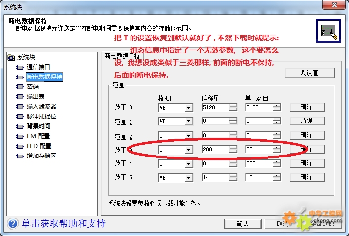

S7-200 断电保持怎么设置? 重新设置后, 下载时提示 组态信息中指定了无效参数.

发表于:2016/8/21 14:39:54

仔细看一下硬件手册吧

两个数,试试就明白了

你想设定T200-T255为掉电保持?
先看看你的硬件支持的定时器编号范围。

发表于:2016/8/22 21:24:26
cvlsam
在
2016/8/22 5:30:12
你想设定T200-T255为掉电保持?
先看看你的硬件支持的定时器编号范围。
是不是硬件支持 断电保持 的定时器(如 T0 )在系统块中可以更改为 断电不保持, 但是硬件不支持 断电保持 的定时器(如 T32 )在系统块中就不能设置为 断电保持?

定时器编号是从0-255,你现在200开始偏移56就是256了,溢出肯定不行,偏移55就行了
