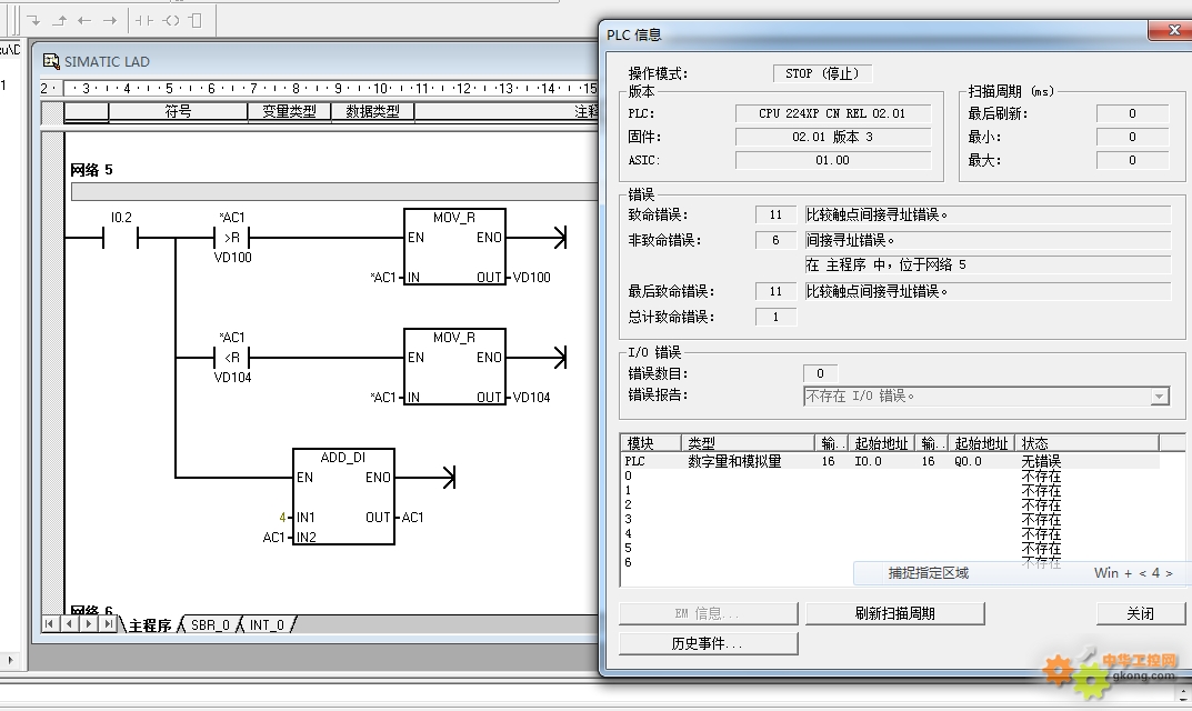

花了接近1300大洋买的, CPU 224XP , 与 STEP 7 连接后, 在 PLC 信息里看不到自带的模拟量输入输出地址 , 下载个小程序监控运行时出现图中错误 , 是 PLC 问题还是程序问题?

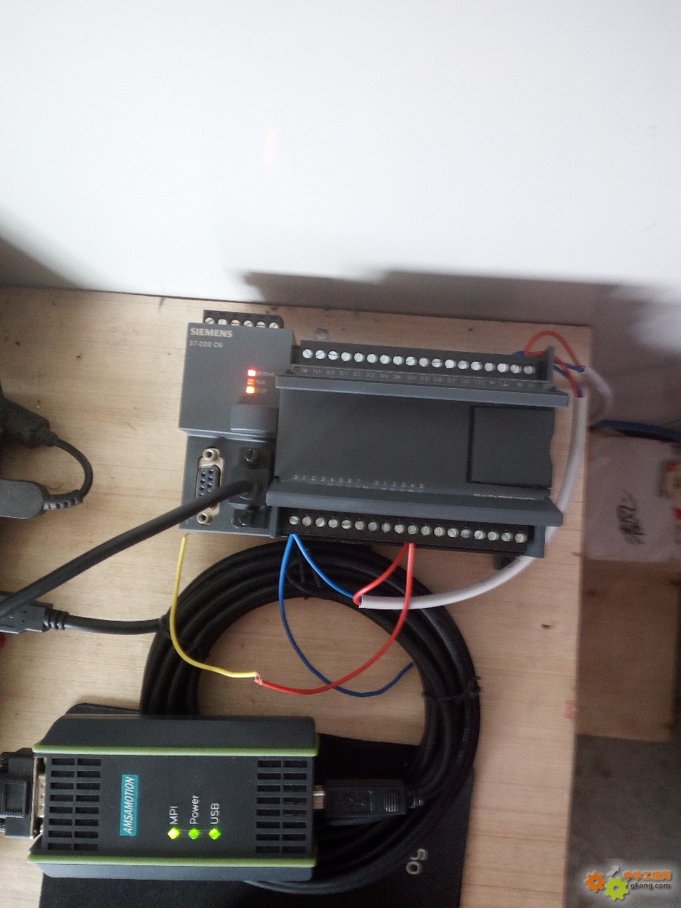

呵呵;PLC及外包装拍张传上来;

外包装就一个纸盒子, 上面有一个有字的白色标签封口, 里面有一张说明书, 上面有接线图, 其它没有了.
说明一下, 图中黄线和红线是 24V 正极, 1M 接的是负极, 与电脑连接后 , 运行时我是用手把 黄线 和 红线同时与 I0.1 和 I0.2 按在接线端子上的, 松开后 就出现 "从PLC接收数据时发生错误" 的提示.

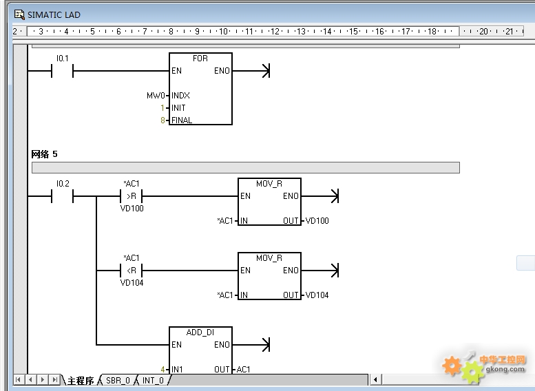

PLC 是不是正品我不知道,但我程序也有问题,汗啊, 程序里面循环了 8次, 我用的间接寻址是 AC 累加器, 压根不够用啊, 把 AC 改成 VD 就正常了, 还是对西门子不熟才导致这个的, 感觉西门子PLC 比三菱难学多了
