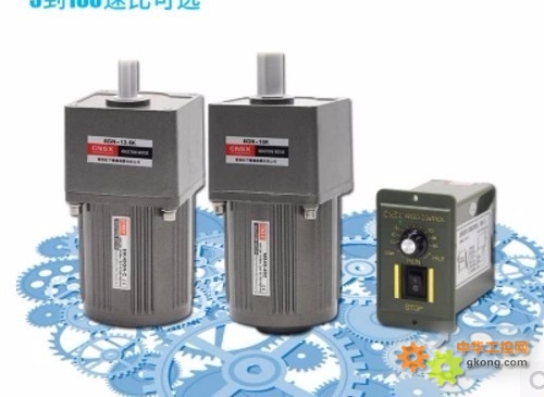

调速电机,如果不用齿轮头,能不能通过调速器,把速度调到大概1转/秒?
可逆式电机,能不能用调速器进行调速?
对这类电机了解少,真心请教,谢谢各位师傅了

该电机应该是直流电机,调速到楼主要求应该没问题,但是力矩可能就没保证了。另外调速器也要换换。

1:不带减速箱,1转/秒基本用不了
2:可以调速,也可以正反转,正反转在调速器上按图接。

你需要的调速范围太宽,理论可以实际不行

正反转 ,调速都可以,但是没有减速机 速度达不到,

这种电机我见过的都是单相交流调速电机,那个盒子是调速器,有不带减速机的圆轴电机,但是你的要求是一秒/转就算可以转,转矩估计也不能用吧,建议楼主配减速机构使用或者选别的类型的电机,步进电机是比较经济的选择。

图太小了,看不清楚,这个电机是什么原理的调速?直流电机?交流异步电机?还是...?如果是交流异步电机,那就是滑差离合器调速的原理,通过调节励磁电流的大小,改变电机输出转速。
如果想1转/分调速,用伺服或同步电机可以,很贵的。不如变速箱经济实惠吧?

比较小的范围,不要当这个是伺服电机啊,这个就是几百块的东西

所说“齿轮头”,会不会就是减速机构。

应该是减速头!
