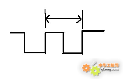

我想算出脉冲与脉冲之间的时间,(大概几MS)有什么好办法?

利用中断程序捕捉。

好像不行,中断后要怎样计算时间?
不知道启动什么计时器

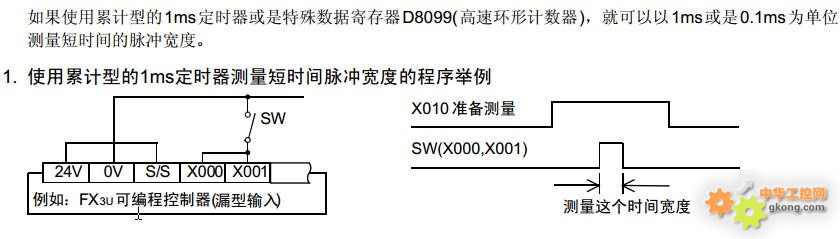

在3G的编程手册上找到了有用的资料

这个功能我没有用过,我实际测试一下PLC输出脉冲宽度

不知道是不是定位的脉冲呢,如果是的话脉冲频率一般都很快,3G的也有100K吧,这样算下来每ms要过100个脉冲,应该测不到的。

以下是引用蛇会大学2016/8/19 14:02:15的发言:
这要求应该不难
1.用测频率指令,得到脉冲频率再计算脉宽时间。
2.没测频率指令,用中断程序,
