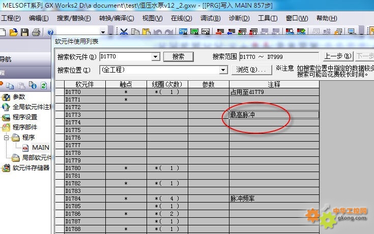

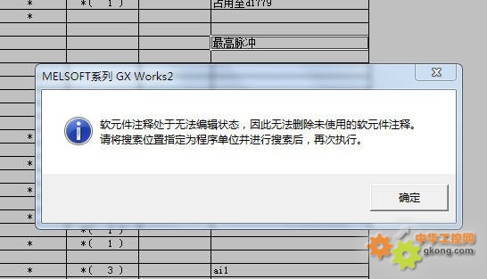

寄存器都已经删了,有什么方便的办法删除?谢谢

怎么就不会在全局软元件注释那里删除呢??
楼主真不知道??

注释表那里不操作,偏要到查询出来的软元件使用列表删除,无语

应该在全局软元件注释里删除。在使用列表里删不掉的。那是你以前用过注释过后不用的结果。
