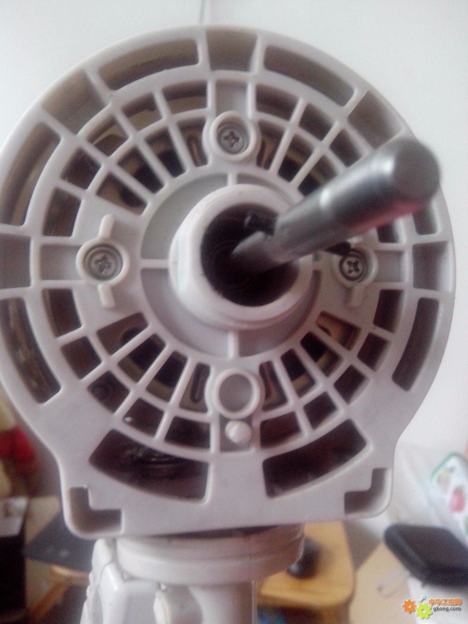

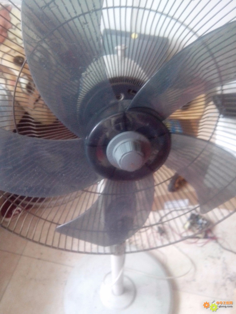

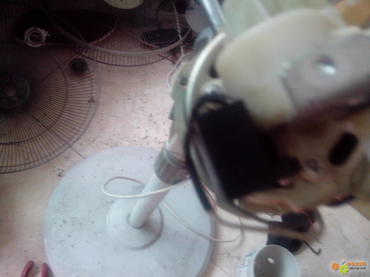

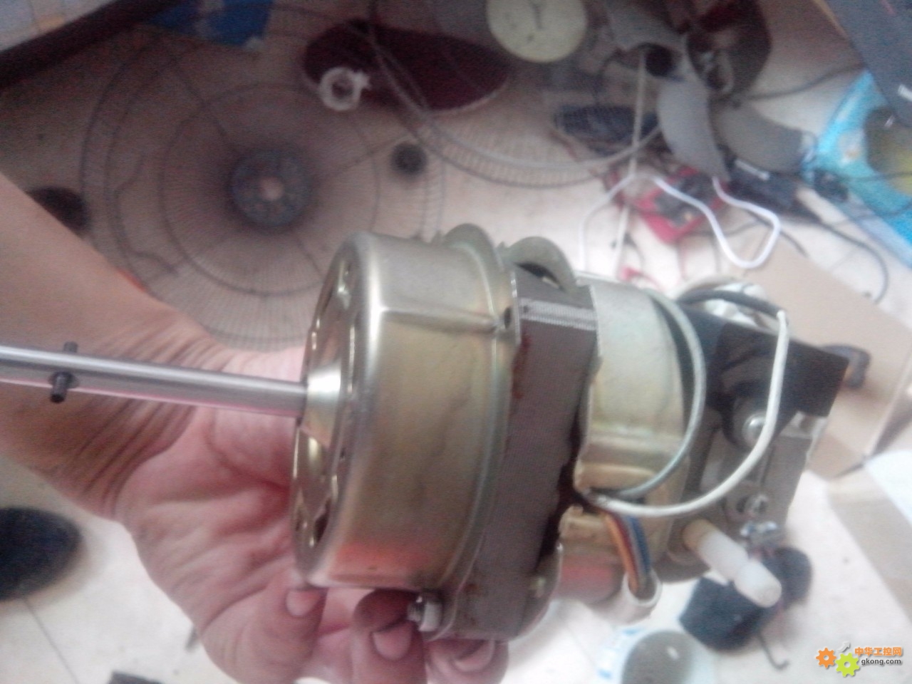

修理的原因是感觉风扇的抵挡风量比较小,主要还是家里有两台一样的风扇,同品牌,同型号的,这台居然风量小!所以打开看看!

电机轴缺油了,上点润滑油就好。

电容没容量了

是不是电容坏了

却油了

电容不好了也会这样吧!

绕组局部短路

应该是电容的原因
