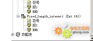

#24楼
回看一下
你所坚持的“低速也是走中断”,高速没有执行。
请参考附图,看能不能找到中断程序---在主程序下边有int 的程序
既然你说算了,到此为止,愿你找到原因。

#25楼
回复 #24楼 知道一点
如你所愿,我有两个中断,刚好使用0.01,刚才说成0.00了,抱歉

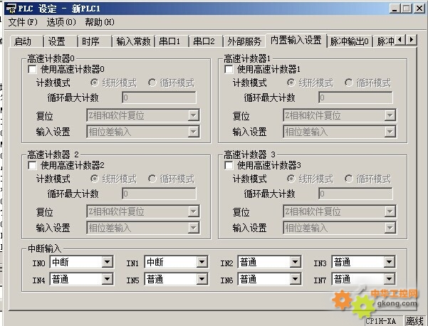

#26楼
回复 #24楼 知道一点

#27楼
以下是引用592812064在2016/8/13 10:51:32的发言:
高手出来解答一下啊,速度低的时候感应器信号0.00能够反映过来,但是速度高,我用微分监控器监测0.00的信号有上升沿,但是不执行中断程序中的PLS2指令。
忍不住要探究竟
那你再监测一下,0.01有吗,没有就是信号太快捉不到
