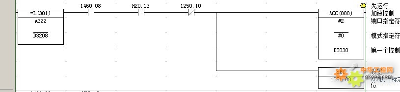

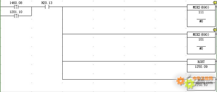

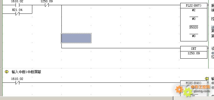

回复 #10楼 cvlsam
程序关联东西太多,只截图了这么多,抱歉,最后一张为中断程序
951
592812064
文章数:52
历史总积分:951
注册时间:2013/1/5
发表于:2016/8/16 17:33:35
#15楼
回复 #11楼 知道一点

哈哈 高速没跑过。
初步判断,程序就没有使用中断功能。
你(1610.02)从哪里来,我没查资料。

回复 #16楼 知道一点
用H21.04就可以了,1610.02这个功能不用的。。。

回复 #16楼 知道一点
说了程序关联的太多,中断一定是跑的,不然低速怎么运行,只是一提速就不行了,我现在觉得应该是输入时间太短PLC反应不过来的。

#19楼
h21.04从哪里来?
你一直坚持的中断理由不成立,低速普通输入就可执行。
