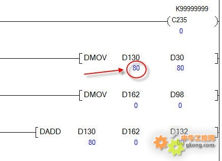

请问大神,GXWORK能不能搜索寄存器里的数据?
比如图中这个D130,它的数据是80,我怎样才能搜索这个80的数据?

在线,软元件批量监视,输入d130,即能看到它内部数据。

不明白楼主意思,如果是判断一个寄存器的值的话用比较指令

有一个专门指令,没用过不记得了

我意思是,我知道有个寄存器的数据值是80,但不知道是哪个寄存器,我想通过80这个数据查找寄存器

这个功能没见过,也没听过

呵呵,你以为PLC控制器是桌面型计算机吗?可以在视窗界面使用搜索引擎吗?表情
所有编制出来的PLC控制器的执行程序,都是必须有针对某个元件进行操作的,必须明确目的,才能去执行,虽说有一种什么模糊控制的编程方法,但是,那个是针对控制工艺而言的。

楼主还是把可能是的寄存器监控看看吧  。
是不是在HMI上看到数据。却不知道地址是多少,想看看数据是怎样得到的。但是又没有HMI的程序。
