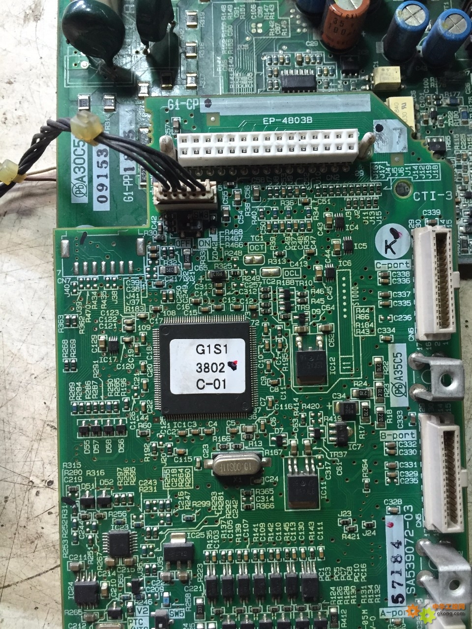

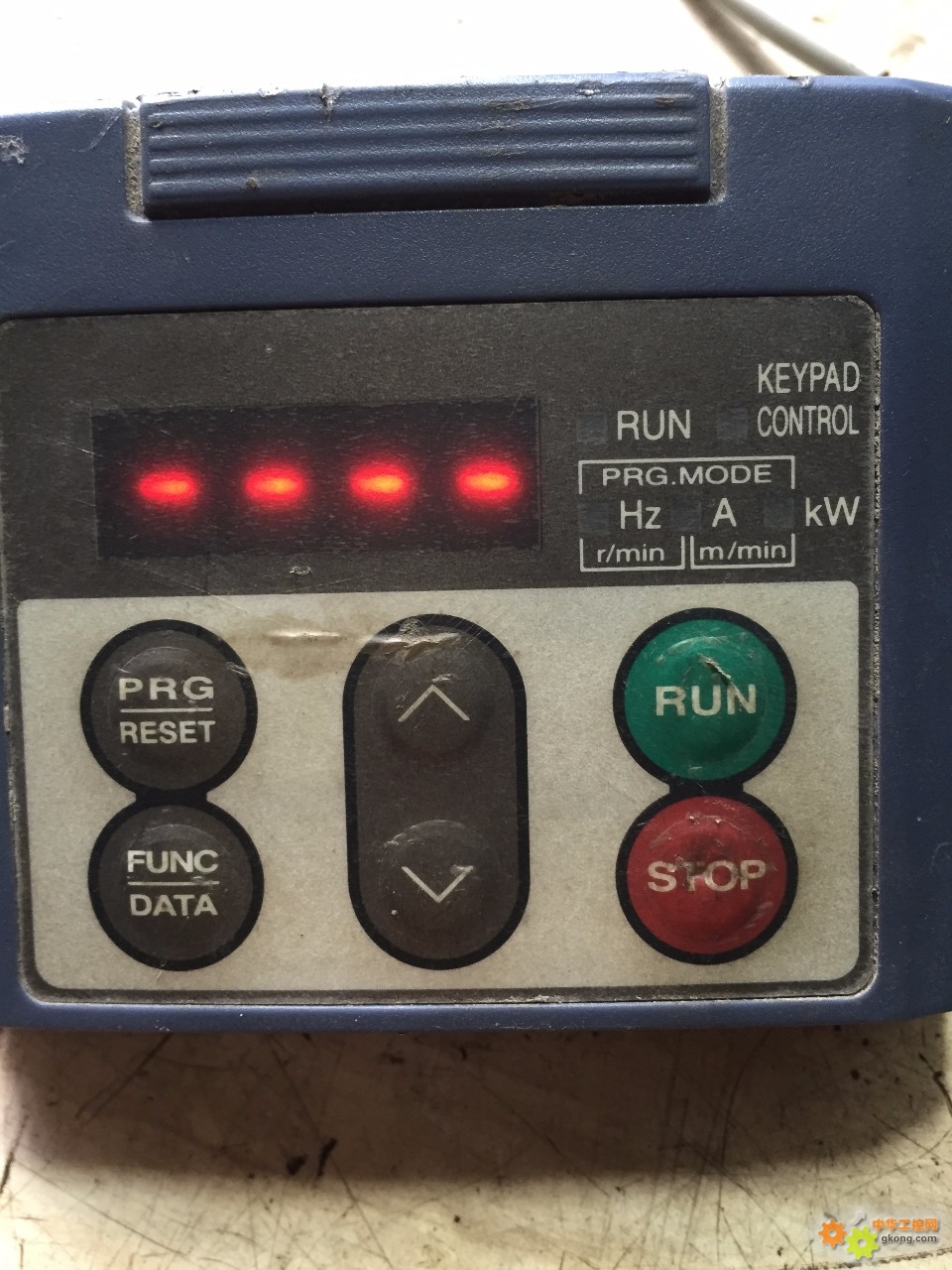

富士g1s变频器 显示4条杠杠

电源修好以后 接上键盘 就显示这个 也没啥故障码

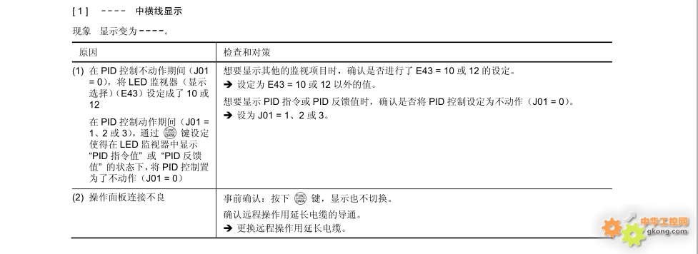

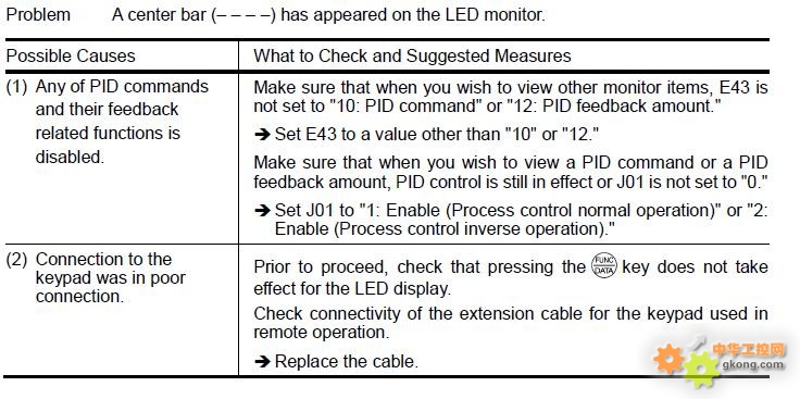

面板连接是否不正常?

换主板吧

后来大连生产都这样子报,确实不知道是啥原因?

明天再买个面板 试一下 4块主板都这样

继电器吸合吗?一般不是面板问题,如果主回路继电器或者接触器不吸合,把主板CPU的晶振换下,我遇到过两次
