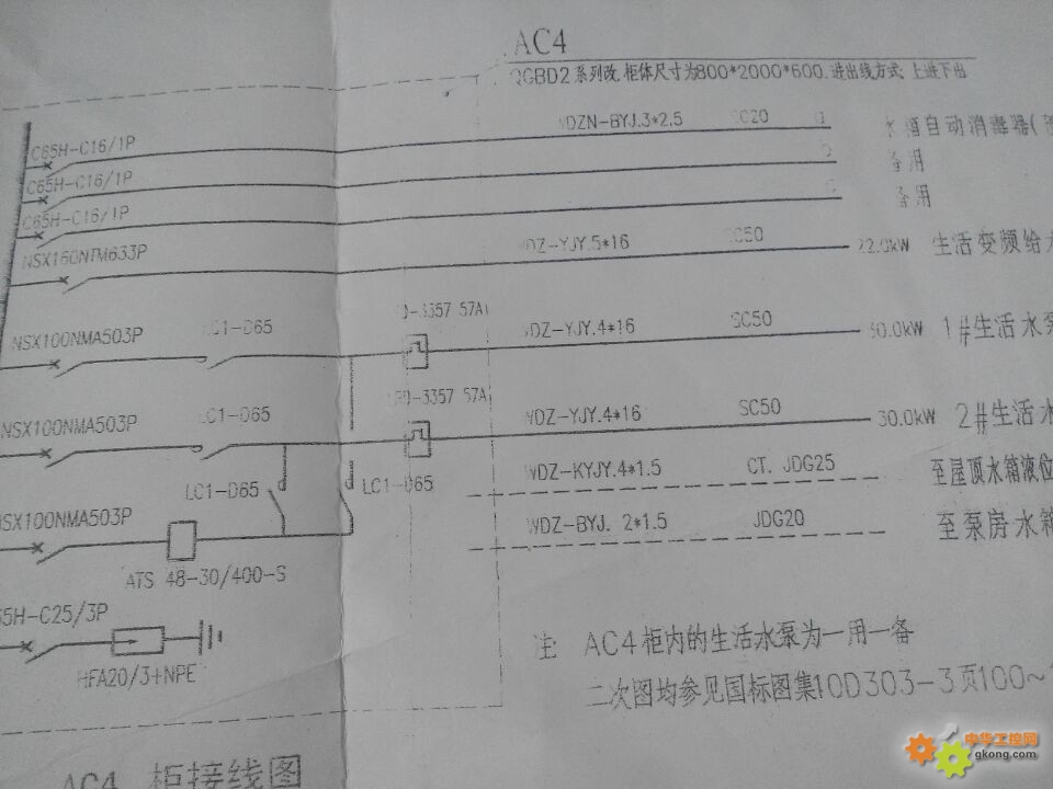

用一台施耐德ATS4软启动怎么实现一拖二(一用一备)
这是要求,具体的二次控制接线该怎么接

加装切换接触器线路,并连接控制线路。

回复 #4楼 华新大个子
要求1#泵出现故障时能自动切换到2#泵,具体要接软起动器上的哪些点

回复 #5楼 442013100
你这应该是1#泵启动完毕后将软起切除,不能用软起保持运行,如果用软起保持运行,电机出现过流或短路,软起报故障,要启动2#泵就得将软起复位了,不能实现自动切换到2#泵

回复 #5楼 442013100
软起是三线控制还是两线控制?

回复 #6楼 华新大个子
就是这个意思,不过我不知道软启动器上要接哪些点,还有就是要不要设置什么参数

回复 #8楼 442013100
现场控制也不用接什么点吧,应该就接启动和停止两个控制点就行
