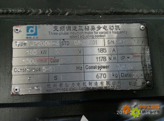

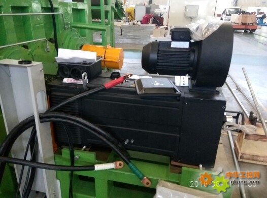

各位师傅看看这个是什么电机电流为什么这样?

可先查其说明书或产品样本,看标注是否准确;若准确,再查阅相关资料(因为我也不清楚为什么是这样)。

真怪才185安,这是空载电流!

应该不是的 这个应该就是变频器在五十赫兹的运行电流

4极异步马达的转速永远达不到1500转/分,垃圾厂家?垃圾铭牌?

1500转是同步马达的转速,异步马达一般只有1470的转速。

是不是因为是强制散热所以运行电流才这么低?

不可能,三相异步交流马达的基本电流计算都是用功率*2倍而得出来,强烈建议楼主通电试车,即使马达的空载电流,也绝对要超过185A,除非功率虚标,你懂的。

铭牌打错了?

国产马达厂家N多,难道就不能存在山寨厂家?
至于铭牌的刻印标准出错,应该是由电机行业协会,或者工商和质量技术监督部门管辖的范围。
