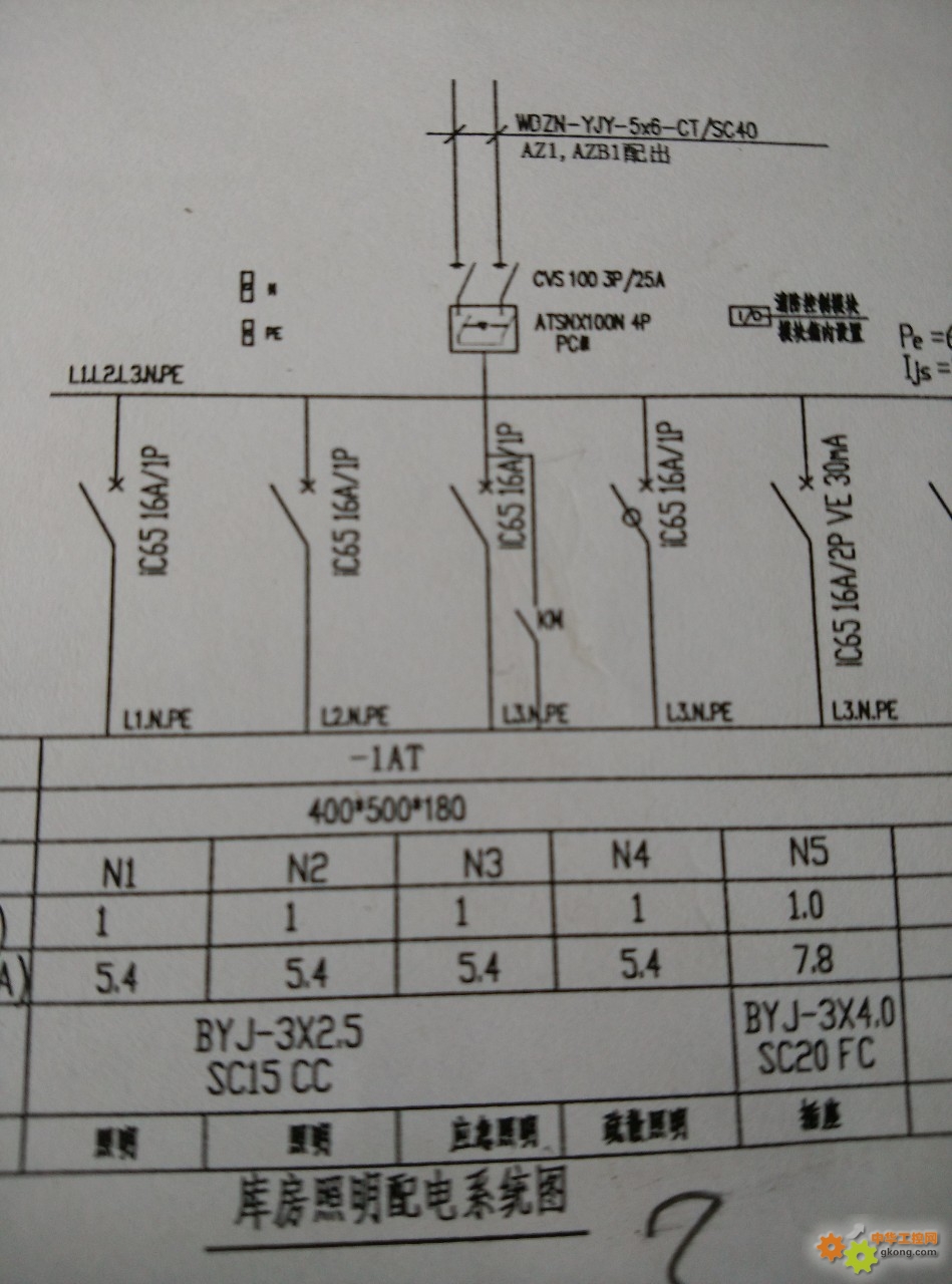

图中第三个回路中的KM是干什么用的?怎么控制?

线圈在哪里呢

这个要联系其它一起看,找到KM的线圈,你这个只是触点

我要是知道线圈在哪就不会来问大家了,只能根据经验来看,这个到底是干什么用?

应急的时候km就吸合了?

感觉像切换用的,应急或者双电源。

如果真的看不懂,去寻找实物电箱来查看更加快。

单是从图上不好判断KM是做什么用的。

猜测是强切。
原理:发生意外需要断开电源,一般由消防监控给信号启动继电器使电源接地,然后空开跳闸。
